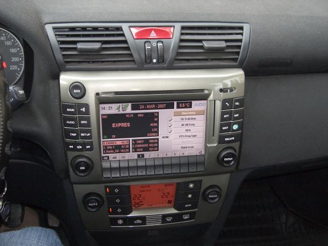

Mám Stilo SW r.v. 2003, 1,9 JTD a mam tiež niekedy problém s digitálnou klímou, tiež mi niekedy fúka iba na okno, alebo na pravej strane fúka teplý a na ľavej studený vzduch aj keď teplota je nastavená rovnako a nech robím čo robím nereaguje iba sila ventilátora. Zatiaľ to riešim tak že si nastavím fúkanie na nohy (hoc fuka stále na okno) a vypnem motor, chvíľku počkám a znova naštartujem. Nie vždy sa spamätá ale niekedy to pomôže. Ale to nie je to správne riešenie aké hľadám a preto sa obraciam na fórum o radu.
A inak polámané páčky na motorčekoch asi nemám, lebo keď moja digitálna klíma ide tak čo nastavím to robí a vtedy si ju tiež neviem vynachváliť a tiež by som ju nemenil za manuálnu, aj preto že to oveľa lepšie vyzerá (viď foto).
