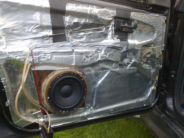

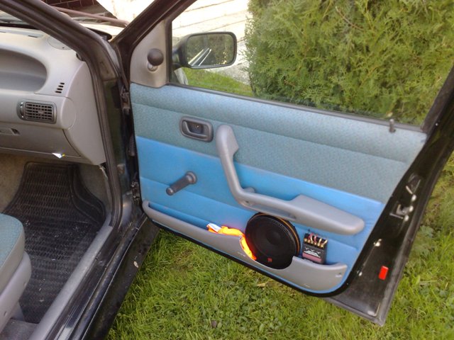

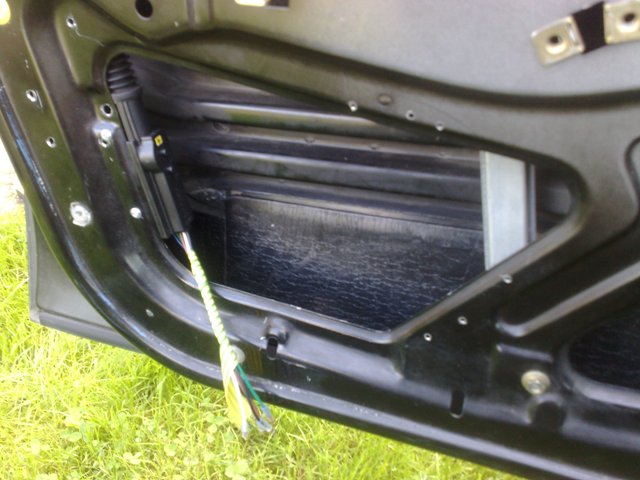

tak trocha obnova temy nic nove akurat vytlemne dvere tak si to mozte pozriet jak som to porobil tlmene ADM platmy + Sikadampom uzavrete

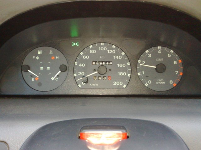

pribudla dalsia drobnost hodiny z otackomerom ,montaz zabrala cca polhodku vdaka tomuto foru :D

a vdaka HISS-ovy pretoze jedne take budiky doma schovaval...akurat cidlo teploty este neukazuje spravne este vymenim snimac teploty a bude to ok

kto vie ake oznacenie ma ten snimac teploty potrebujem kod alebo aky to je typ ,budem ho asi kupovat novy takze to mam iba pytat snimac pre verziu sx z otackomerom alebo ako? nechcem kupit taky isty snimac pre kontrolku

EPS 1.830.000
facet 7.3000
oe číslo 4067872
7588882
7588802
pasuje z lady 2101-3808600-00
