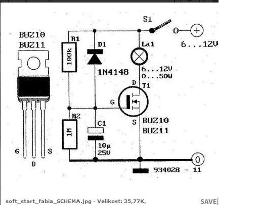

bajo777, už mením po jednej stejne odchádza tá na ľavo čo je bližšie k baterke, na škoda forum riešili H7 cez transili odporove káble až po softštart tu je schema, ak by začali odchadzať rychlejšie asi by som to urobil, nábeh je 1 sekunda to znamená že pomali tačne púštat napätie.
soft start.JPG (29.35 KiB) Zobrazeno 6893 x
