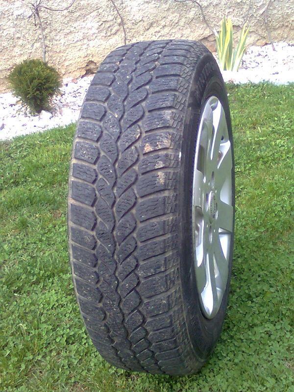

takto to vyzerá v praxi,disk 6J mám na tom zimné 165/70/14

Rovnou bych koupil 6x14 a dal na léto pneu 185 -60 R14 a plecháče s pneu 165-70 r 14 nechal na zimu. I když z praktického hlediska je ideální mít obě sady ve stejném rozměru. (pneu i disky)

Co to je za kolo? Pasují original šrouby?I délka?Nebo je to original Fiat? Pneu 165-70R 14 ,ale není na 6-14 v TP.

Original alu Fiat no problem.Tam otvory jsou. Pokud by někdo měl original Fiat litá kola 6x14 4x98 ET 35 koupím. I poškrábaná(i značně) hlavně funkční

tie kolesá boli na aute keď som ho kupoval(fiatbazár),ja mám v TP ako hlavný rozmer práve 165/70 R14 síce na disky 5,5x14ET35 ale 2x mi policajti kontrolovali gumy a disky neriešili vôbec,sú to nejaké talianske Alessio 6x14ET35,určite to nebude originál na Fiat,šróby premeriam zajtra ale keď som dostal defekt tak na tú plechovú rezervičku pasovali

Policajti takové malé rozdíly berou. Pokud to nerazí do očí.Respektive si toho vůbec nevšimnou. A ty šrouby?

A ty lité 14nácky na zimu?Ty šrouby jsem vzpomněl proto,jelikož na original Fiat liťák pasuje normální šroub z plecháčů.Vylézá z disku stejnou délkou. U kol jiných značek to nemusí být pravda(a také není)

chcel som po lete prezuť na plecháče,nechal som si to na posledú chvíľu,lebo kamoš mi sľúbil že mu ostali z Bravy a nakoniec mal len 3ks 14 a jedno bolo 13 tak tie 3 mám v garáži,do zimy budem musieť ešte jedno 14 zohnať,ale ako som spomínal ak mi to finančne vydá tak na budúci rok by som chcel 15-ky na leto a tieto by som potom nechal na zimu
keďže sú toto talianske disky tak výrobcovia asi počítali s tým a robili to tak aby to pasovalo s originál šróbami
