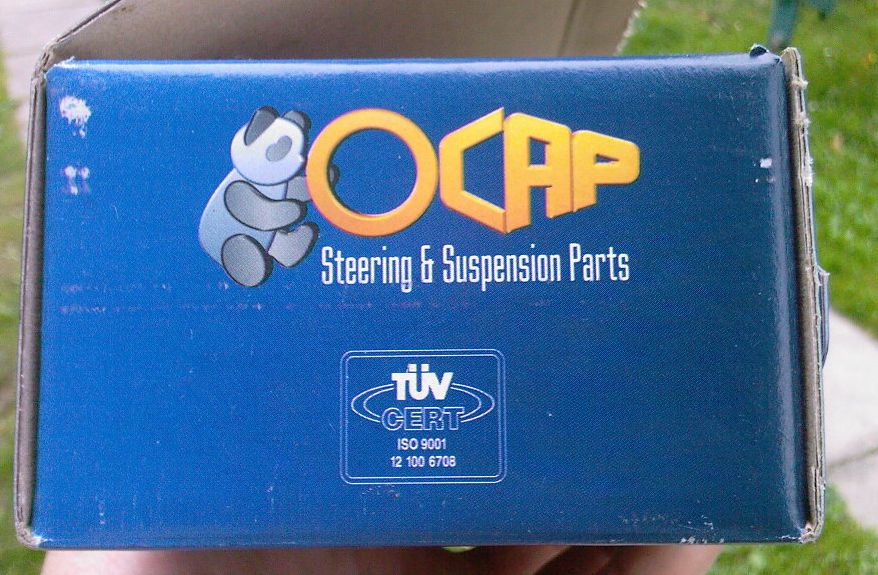

Jen pro info když si někdo budete měnit čepy řízení NEKUPUJTE zn. OCAP jsou to šmejdy,měnil jsem je před 4 měsíci a teď na STK mi řekli že mají oba vůli a jsou na výměnu.Nekupoval jsem je v autokelly ale v ADH Hulín a nebyly nijak levné takže mě to dost nasralo :(

je to v zaruke, reklamuj to
Re: čepy řízení
to bych nesměl vyhodit paragon :D
