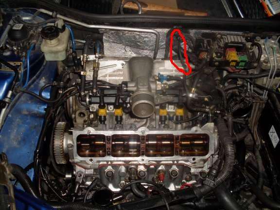

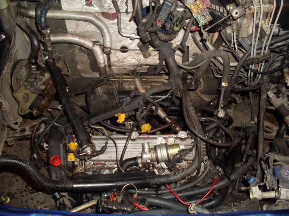

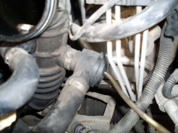

kedze motor nie a nie bezat zacalo dalsie patranie co moze byt zlé.objavil som vadný BOV a snimac fáze.motor uz konecne bezal ale neprijemno na 3valce.po par tyzdnoch som sa rozhodol navstivit kolegu kirka z TT ktory mi pomohol motor ozivit tak aby fachal ja ohen.menili sa sviecky,jedna podtlaková hadica a vstrekovac.
- pict_20091128_170419.jpg (26.22 KiB) Zobrazeno 6678 x
PotkanGT píše:kedze motor nie a nie bezat zacalo dalsie patranie co moze byt zlé.objavil som vadný BOV a snimac fáze.motor uz konecne bezal ale neprijemno na 3valce.po par tyzdnoch som sa rozhodol navstivit kolegu kirka z TT ktory mi pomohol motor ozivit tak aby fachal ja ohen.menili sa sviecky,jedna podtlaková hadica a vstrekovac.
- tato hadica bola zlá
- pict_20100111_153337.jpg (38.89 KiB) Zobrazeno 6678 x

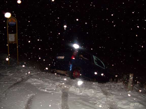

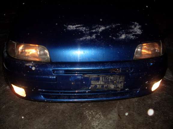

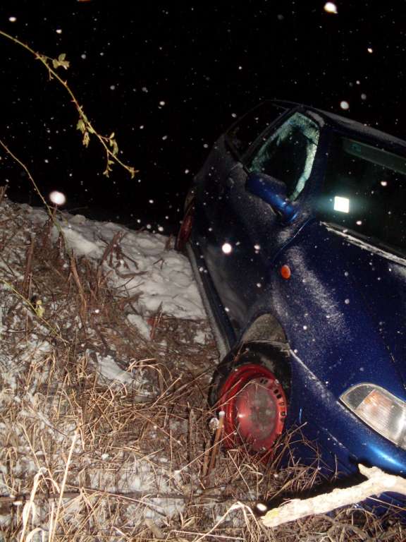

cez zimu som mal mensiu buracku ale nastastie si to odniesla len tabulka a narazník.
- 1
- pict_20100122_064133.jpg (23.08 KiB) Zobrazeno 6678 x
PotkanGT píše:cez zimu som mal mensiu buracku ale nastastie si to odniesla len tabulka a narazník.
- 2
- pict_20100122_064350.jpg (63.27 KiB) Zobrazeno 6678 x
PotkanGT píše:PotkanGT píše:cez zimu som mal mensiu buracku ale nastastie si to odniesla len tabulka a narazník.
- 3
- pict_20100122_064559.jpg (23.18 KiB) Zobrazeno 6678 x

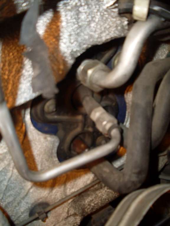

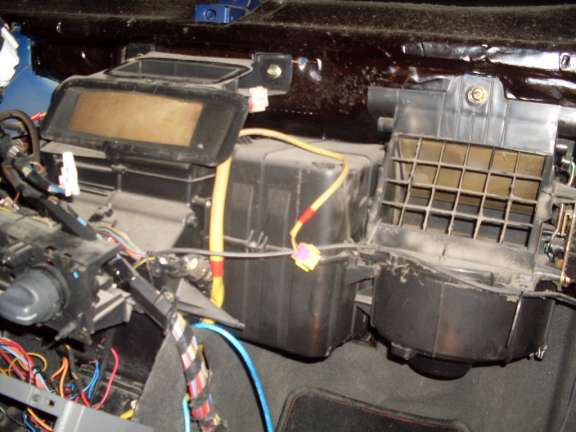

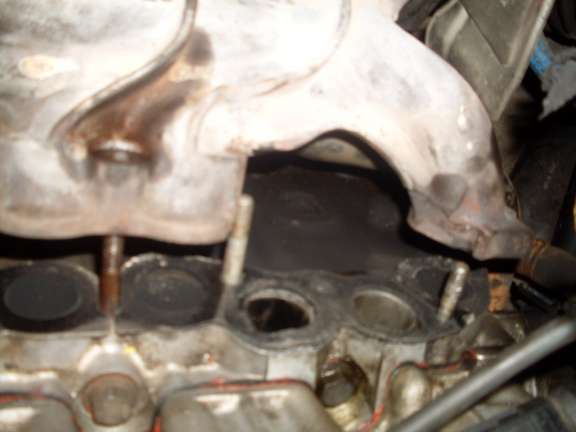

po tom co som videl ako to auto dopadlo a to bol este len zaciatok zimi som sa rozhodol ho zagarazovat a dat doporiadku posledne nedostatky.to jest vymenit radiator kurenia,odvrtat stift na vyfuku ktory som vinou mojej sprostej hlavy nehal tak a myslel si ze to nebude podfukovat.
- vytrepala sa von palubovka
- pict_20100205_192041.jpg (34.1 KiB) Zobrazeno 6677 x
PotkanGT píše:po tom co som videl ako to auto dopadlo a to bol este len zaciatok zimi som sa rozhodol ho zagarazovat a dat doporiadku posledne nedostatky.to jest vymenit radiator kurenia,odvrtat stift na vyfuku ktory som vinou mojej sprostej hlavy nehal tak a myslel si ze to nebude podfukovat.
- odmontoval som ceel sanie
- pict_20100205_192208.jpg (21.04 KiB) Zobrazeno 6677 x
PotkanGT píše:PotkanGT píše:po tom co som videl ako to auto dopadlo a to bol este len zaciatok zimi som sa rozhodol ho zagarazovat a dat doporiadku posledne nedostatky.to jest vymenit radiator kurenia,odvrtat stift na vyfuku ktory som vinou mojej sprostej hlavy nehal tak a myslel si ze to nebude podfukovat.
- a koli radiatoru sa musela vypustit aj klima
- pict_20100205_192401.jpg (35.57 KiB) Zobrazeno 6677 x

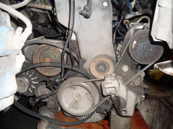

po tyzdni premyslania ako ten stift vyvrtam padlo rozhodnutie.MOTOR POJDE VON!!!!
- pict_20100209_064053.jpg (41.58 KiB) Zobrazeno 6677 x
PotkanGT píše:po tyzdni premyslania ako ten stift vyvrtam padlo rozhodnutie.MOTOR POJDE VON!!!!
- 2
- pict_20100209_064117.jpg (35.01 KiB) Zobrazeno 6677 x
PotkanGT píše:PotkanGT píše:po tyzdni premyslania ako ten stift vyvrtam padlo rozhodnutie.MOTOR POJDE VON!!!!
- 3
- pict_20100209_064142.jpg (32.77 KiB) Zobrazeno 6677 x

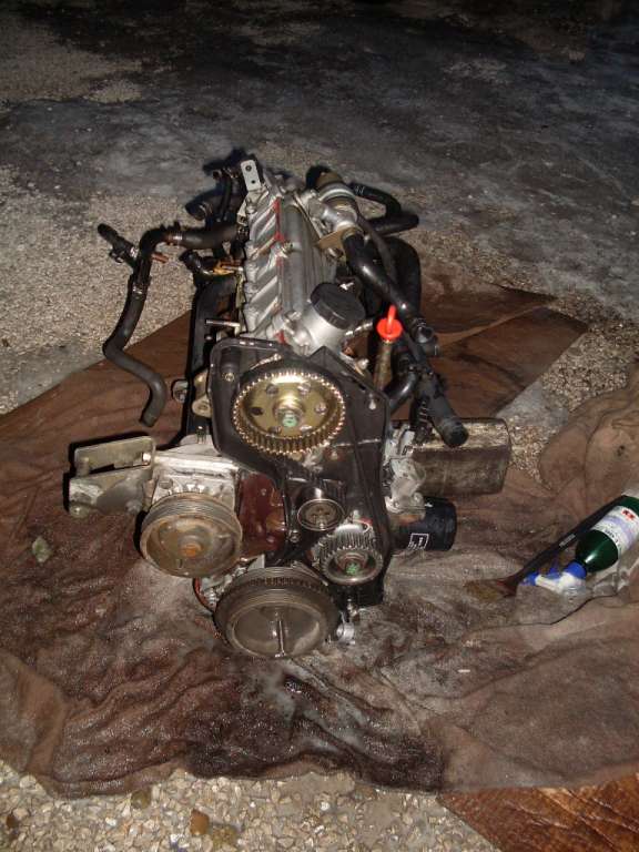

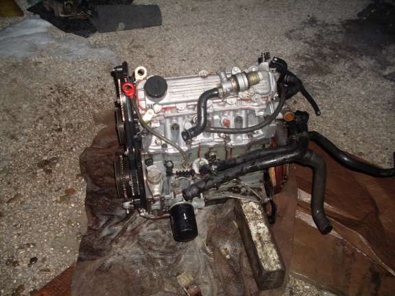

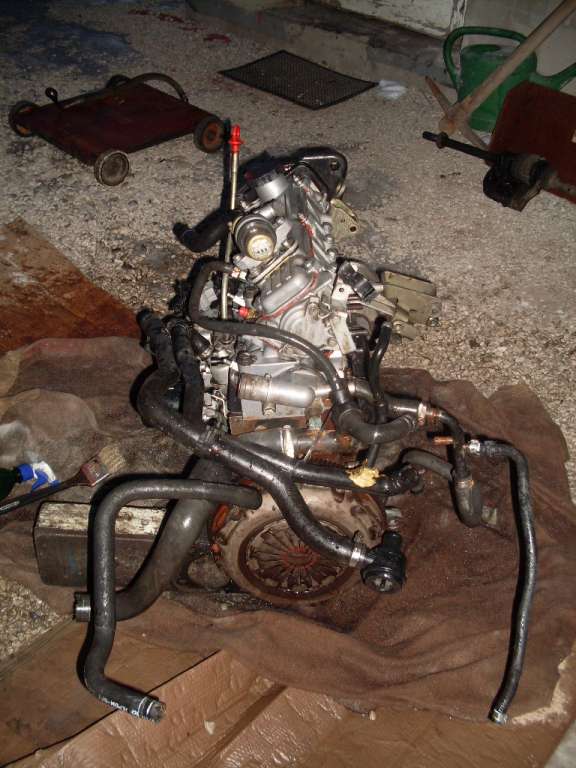

najprv som ho celi poumýval a zacalo odstrojovanie
- 1
- pict_20100209_215044.jpg (38.18 KiB) Zobrazeno 6677 x
PotkanGT píše:najprv som ho celi poumýval a zacalo odstrojovanie
- 2
- pict_20100209_215228.jpg (61.18 KiB) Zobrazeno 6677 x
PotkanGT píše:PotkanGT píše:najprv som ho celi poumýval a zacalo odstrojovanie
- 3
- pict_20100209_215309.jpg (62.27 KiB) Zobrazeno 6677 x

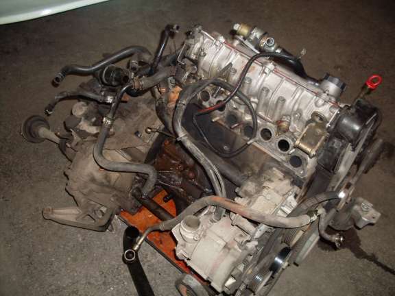

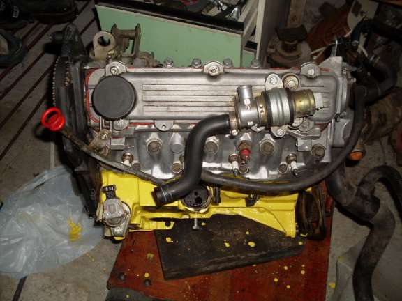

motoru som po odstrojení trosku upravil fasádu,prevodovka po hodinovom umyvaní dostala tiez new lak a mohlo s azacat nahadzovat veci naspet
- pict_20100221_174649.jpg (33.88 KiB) Zobrazeno 6677 x
