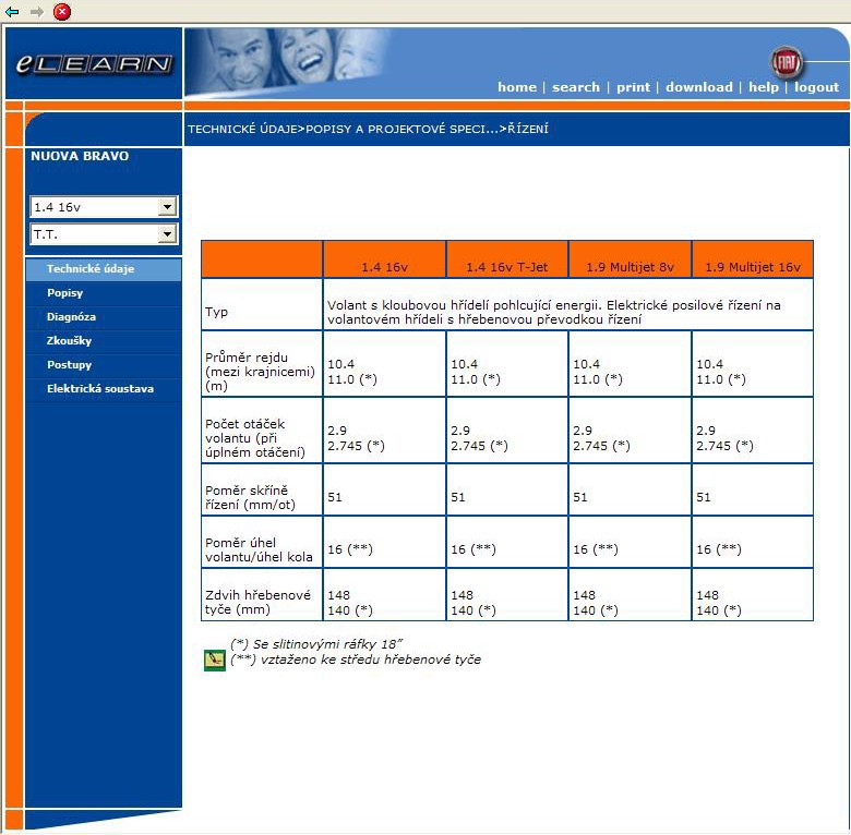

neviem či niekto čítal dielenský manual, tak pre tých čo snívajú o 18" diskoch tak pozor, výrobca nedoporučuje montovať ak neboli dodané s výroby, lebo je tam iné riadenie :!:

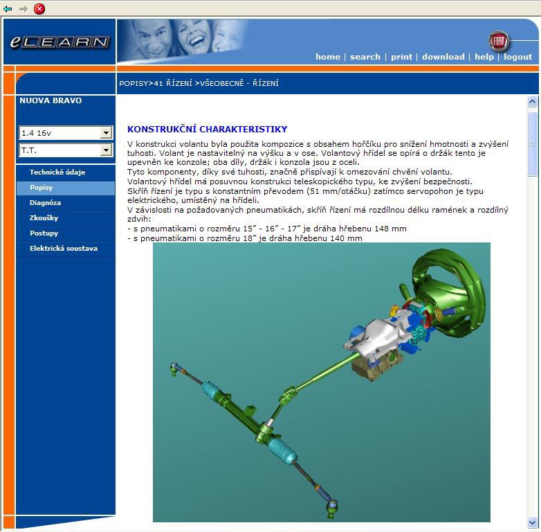

písal som to vyššie a pre neveriacich zopár skenov z dielenského manuálu o používaní kolies s rozmerom
18" "frajeri" ktorí radi ohurujú veľkostou kolies by si mali občas aj naštudovať údaje od výrobcu, lebo ten vie, čo sa môže a čo nie, veď to auto vyrába :wink:

rogi píše:písal som to vyššie a pre neveriacich zopár skenov z dielenského manuálu o používaní kolies s rozmerom
Nie je to frajerina, ja mám origo 18" na aute už 4,5 roka, všetko v pohode, super to vyzerá aj sedí. Z originálnych diskov mi asi najviac sedia na Bravo. Čo sa týka toho riadenia, tak mne sa zdá, že rozdiel je len v tom, že to, ktoré montujú na 18" sa vysúva o 8 mm menej, pravdepodobne preto, lebo sú o niečo širšie 7,5 palcové disky. V zime jazdím na pôvodných 16" plechoch.
