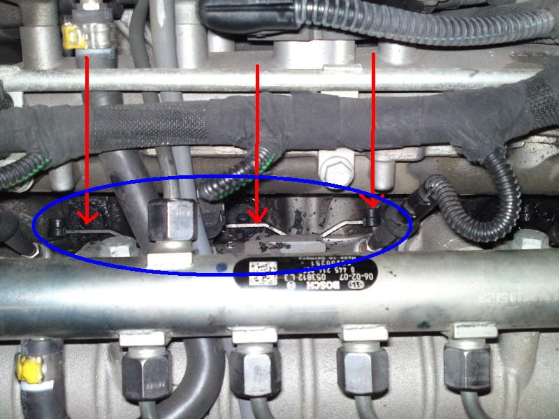

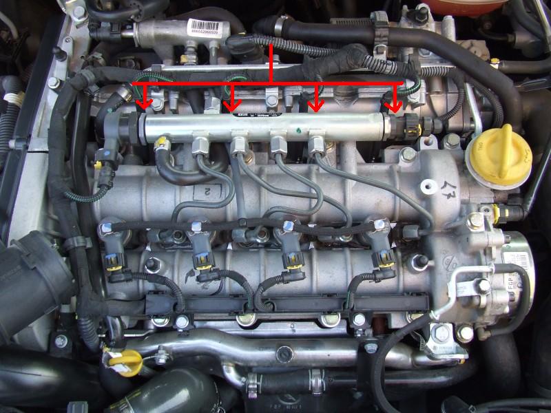

Obr 1 - v tých miestech ho nájdeš
Obr 2 - to je to tiahlo - už vypadnuté z pomocných ventilov
- Croma motor.jpg (93.24 KiB) Zobrazeno 9855 x
- Croma motor 1.jpg (103.3 KiB) Zobrazeno 9855 x

Děkuji za perfektní "schéma" pozice táhla klapek.Lepší jsem si ani nemohl přát.
Až to prozkoumám ,tak se ozvu jak to dopadlo.

Tak jsem se konečně dostal k prozkoumání táhla výřivé klapky.A výsledek je takový , že jsem žádné táhlo na sacím potrubí nenašel.Prostě ho tam nemám namontované , alespoň tak jak je na obrázku , žádné táhlo ,žádné mechanické součástky.Mám Multijet 16V z r. 2008 .Jestli je to na mém motoru uděláno jinak - to neví.Můžu Vám to i vyfotit.
