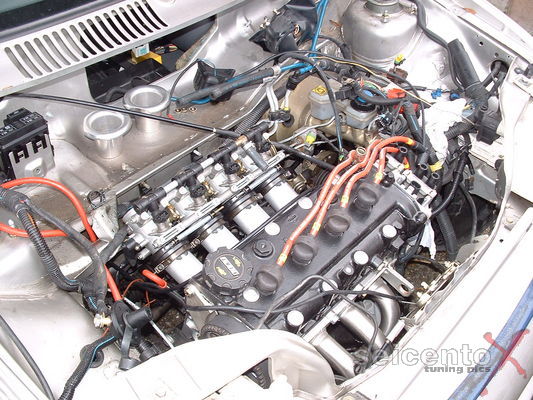

- motor 1242
- normal_DSCF0210.JPG (71.39 KiB) Zobrazeno 6710 x

hm tak to sa teda mýliš 1242 16v sa vyrabali asi iba pre UK no a tie upravy s turbom to je samo výroba doma

Tomu, že se vyráběly přímo u Fiatu verze 1,2 nevěřím, mám celosvětový origo program Fiat (ePer) na náhradní díly z roku 2005 a o verzi 1,2 pro UK tam není ani zmínka. Tento kus z inzerátu je také 1,1 a podle fotek to souhlasí.

heh...ze 1.2 a dokonca 16ventil no tak to by som chcel vidiet to seico ktore to tam ma od vyroby...
