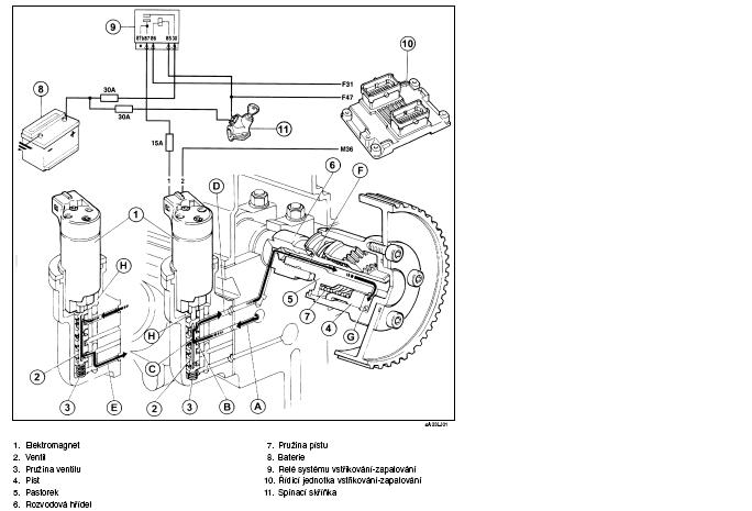

mad mike píše:jo soory, je tam elektroventil,který pouští podtlak k pneumatickému ovládání klapek, ne servo :oops:, ta pružina je podle obrázku uvnitř toho variátoru, který je na začátku vačky(u rozv. kola)
Máš někde pls nákres toho variátoru,jak vypadá uvnitř???

mám, ale nejde z toho programu zkopírovat :? stahoval jsem ten manuál tady z fora, jmenovalo se to workshopmanualpunto2

Sice je to z 2.0 litru ale melo by to byti asi stejne. Minimalne ve funkcnosti.

jo je to stejné, jen hgt má podle mojeho obrázku o jedno ozubené kolo vevnitř víc :D
