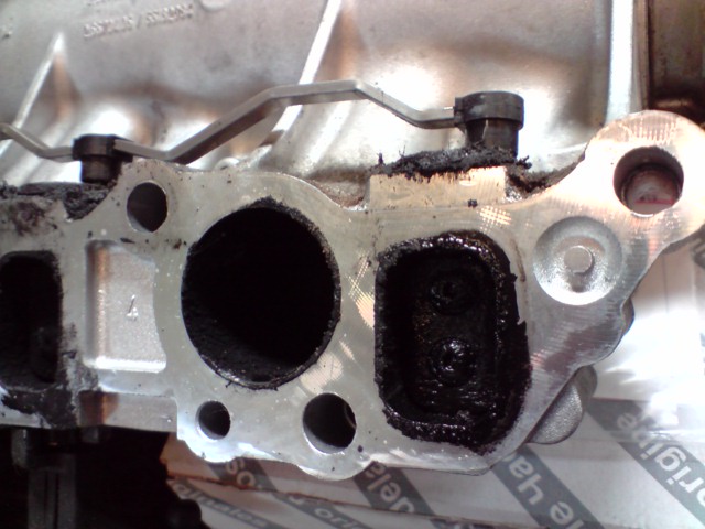

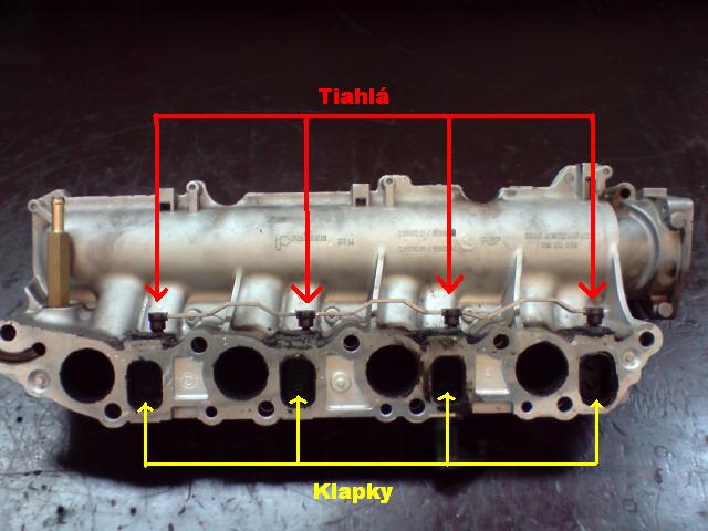

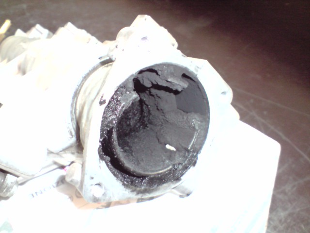

Ahojte
Sorry ale akosi som sa k tomu nedostal.
Celý problém spočíva u prvých modeloch novej Cromy a to so saním motora. Tiahla tohoto sania sú z akéhosi nepodareného plastu, ten sa opotreboval a tiahla sa zasekávali aj po jeho dôkladnom prečistení po demontáži. Nové sanie motora cca 250 E-čka. EGR ventil to proste nepretlačí. Riadiaca jednotka sa tvári , že je všetko OK a "leje" tam naftu a tá zanesie všetko.
EGR-ko to schytalo tiež takže som ho vyoperoval a nahradil novým cca 140E-čka.Tesnenie pod sanie samozrejme tiež cca 20 E- čka.
5 000 km po výmene je všetko O.K.
-štartuje na šupu ako pred tým
-výkon super
-nedymí
-spotreba (-1l/100km)
-zvuk motora neslýchaný
-atď.
P.S.: podľa mojich informácii sa tento stav u prvých aut objavil vcelku skoro,k čomu sa výrobca postavil tak že, ešte k nepredaným autám pribaľovali nové sanie ktoré v servisoch vymieňali skôr ako auto odovzdali novému majiteľovi. Čomu dosvedčuje fakt, že toto sanie sa objednáva pod iným obj.číslom ako je v daných autách. Samozrejme, že je to vyriešené inými kompozitmy daných použitých materiálov (aspoň to tak tvrdia).
Skúste sa na to mrknúť.
S pozdravom

Re: Nova croma zle startuje
Ahoj
Odkaz pre Ruda.
Ja mám 1,9, ale 2,4 sa to týka tiež mám to potvrdené. Tento motor ja aj v Alfe a tam sa to deje úplne rovnako a je to "bežná závada" na týchto motoroch. Technik ktorý robí všetky moje Fiaty sa až čudoval ako som s tým mohol vôbec ešte jazdiť. Keď som bol v servise zhodou okolností tam mal rozobratú Alfu 2,4 a ukázal mi z nej sanie. To bolo o 50% menej zanesené a majiteľ už vôbec ráno nenatočil motor. Sťažoval sa na stratu výkonu, cukanie, zlí štart atď.
Nie je to až tak tým zanesením ako zadrhávaním tích klapiek cez tiahla.
S pozdravom
Ďakujem za odpoved. Idem to objednať. Som zvedavý či to pomože. Dám potom vedieť
Fiat Croma 2,4 JTD , 460Nm, 238 HP, DPF off, max: 245km/h :)
