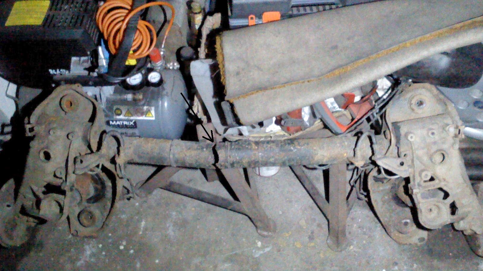

Mi to nedalo :lol: jak si to sem hodil a po jízdě z nákupu sem pod to lehnul a v těch místech to mám dobrý ale vzadu pod nárazníkem nad vejfukem se mi plech proměnil v papír a na druhý straně taky...
Sice to tam nevadí ale...(((
Kámošovo ségře se na Puntu minulej tejden zlomila náprava... Ta trubka prorezla uprostřed a zlomila se za jízdy kola se vychýlily do A, naštěstí nejela nijak rychle a dokázala zastavit. Po zralé úvaze kdy já bych tam narval možná i lešenářskou trubku a nebo nápravu spojil menší trubkou zevnitř atd.
Nakonec se koupila celá náprava nezlomená
Punťa fire, Rosso Tiziano

to peta.smolik: Bravo ma tri roky, ale po zime v predu prahy su otlčené od kamienkov na plech :( tak som si povedal že jedním vrzom vystriekam dutiny aj spodok pozatieram lebo ani zinok nieje záruka proti hrdzi, záruka už je po nej, a to čo dávaju na karoseriu je na výrobné vady :mrgreen: majú to pekne oštrene :evil:
to sa mi nechce verit že prehrdzavela nápravnica, to sa nestalo ani na škodovke :lol:

Až si vzpomenu hodím sem fotku jako už sem o tom slyšel před lety akorát viděl až teď...
PS: záruka 8 let je u Fiatu na neprorezivění karoserie
Sem si náhodně vzpoměl a vyfotil.
Náprava je s Punta 5dv. r.v. 97 najeto 195tis. od nova na Vysočině, náprava shnila a zlomila se za jízdy

Co na to řikáte?

tá trubka je funkční diel na zadnej náprave? Lebo rameno je uchytene v patke a ta o karoseriu, aspoň podla obrazku usudzujem. Ak by dali plastovú ochranu na napravnicu ako používa peugeot na na 207,208, a citroen picasso tak by to vydržalo :mrgreen:

Příspěvek od peta.smolik »
No oni hlavně podcenili že tady solej.
