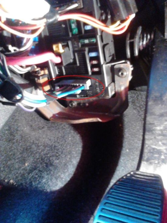

Jako první to většinou odnese šedá patice pojistkové skříně (na obrázku v kroužku).

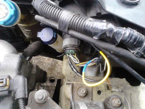

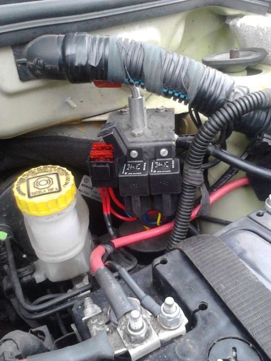

Provedl jsem následující úpravu:
Svorky na patici jsem podložil tenkým plechem, aby získaly znovu kontakt.
Pro zamezení dalšího přetěžování a vypalování jsem do obvodu přidal relátka.
Původní obvod nyní slouží jen jako spínací, silový obvod jsem napojil přímo od akumulátoru (přes pojistky).
U vozidel s palubním počítačem je možné, že počítač začne hlásit prasklé žárovky (já počítač nemám).
Po úpravě všechno funguje jak má, zamezilo se tím dalšímu ničení vypínače, který stojí cca 3000,- , vypalování svorkovnic a kabeláže.
Pokud někdo ví, kde se dá sehnat nový plast patice, uvítám kontakt na dodavatele
Seznam použitého materiálu:
2 spínací relé 12V 30A
2 svorkovnice pro relé
1 kabelové oko otvor 6 mm pro + pól
1 kabelové oko otvor 8 mm pro - pól
2 pouzdra na pojistku
2 pojistky 10A
3,5m silového vodiče (2,5)
3,5m ovládacího vodiče (1)
konektory, smršťovací bužírku, izolační pásku, pájku+cín
U patic světel se přerušuje šedý a šedočerný vodič.
Pokud už je jedna ze dvou svorek svorkovnice hodně vypálená, stačí pro ovládání napojit obě světla na tu zbývající funkční. Pak stačí jen jedno relé, za ním se silové kabely rozdvojí a na každý z nich přijde pojistka.

- svorkovnice.jpg (123.6 KiB) Zobrazeno 16148 x
- relepojistky.jpg (71.22 KiB) Zobrazeno 16148 x
- svetlo.jpg (106.19 KiB) Zobrazeno 16148 x
Naposledy upravil(a) vrabi dne 12 pro 2013, 17:36, celkem upraveno 2 x.
