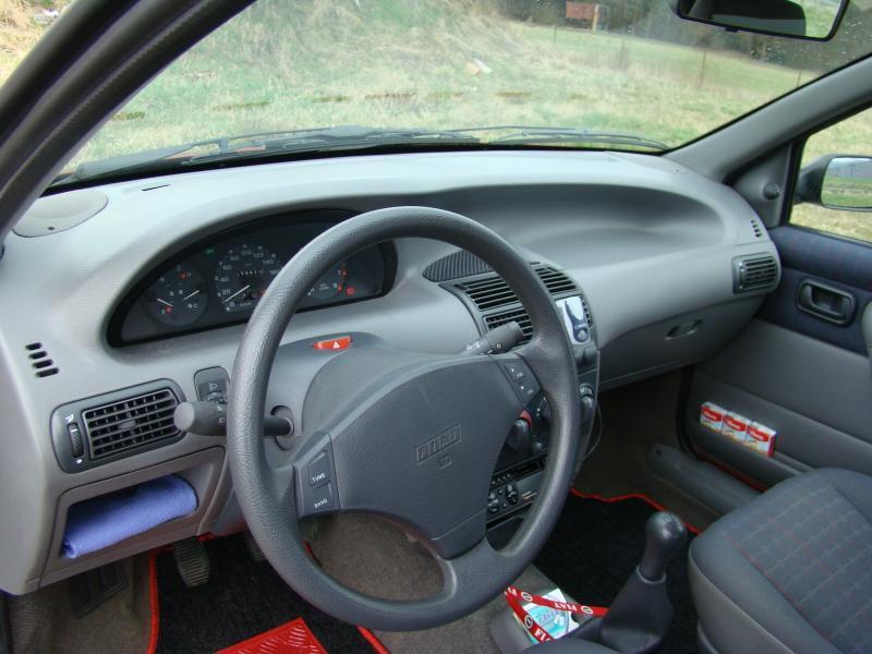

Mozno i ja by som sa pozrel na spojku, ale na to treba pridvihnut motor, a to ja nemam ako. Mate v aute airbag? V mojom nie je. Na webe som videl zvlastne nase Punto s viacfunkcnym volantom. Neviem, ci to ide i do nasho namontovat a ktovie, co vsetko ovlada. Posielam i foto:

Co sa tyka airbagu ja mam vodic + spolujazdec(v tej priehradke pod oknom u spolujazca je krabica). Volant mam uplne rovnaky ako tvoj len nemam tie cupliky.. tam mam iba trubu. Podla obr je ten pytlik naskladany pekne pod tym stredovym plastom, tak ono by sa to tam niekde mozno dalo domontovat. A tie cupliky byvaju vedsinou na autoradio ked mas vstavane od vyrobi, moz sa da aj na ine, s tym nemam nejak zatial skusenosti, ele som vobec nepozeral iba vsetky kontakty poistky co vidim vytiahne vycistim kontakty a zavrem.

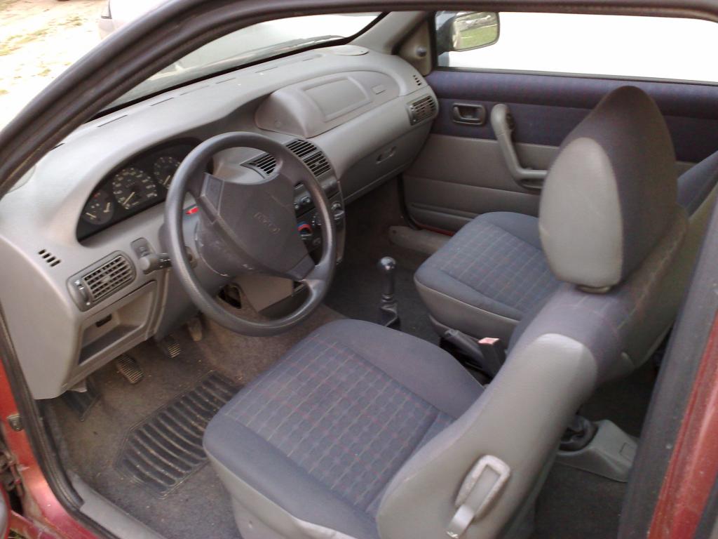

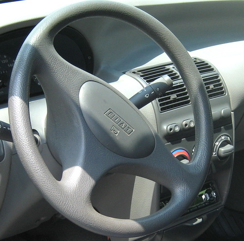

Moj volant vyzera takto a v priecinku ta krabica ako vyzera?
Obrázok 0010.jpg (103.74 KiB) Zobrazeno 7439 x
Re: prevodovka vymena oleja fiat punto 55s
fero1943-tento mam aj ja, airbag v ňom nieje ani nebol,no a ten spolujazdcov airbag vyzerá ako keby,, bochník chleba,, a nachádza sa na tej odkladacej časti palubovky pred spolujazdcom.
tu je to vidieť

jj takto to mam presne v mojom šPunte
