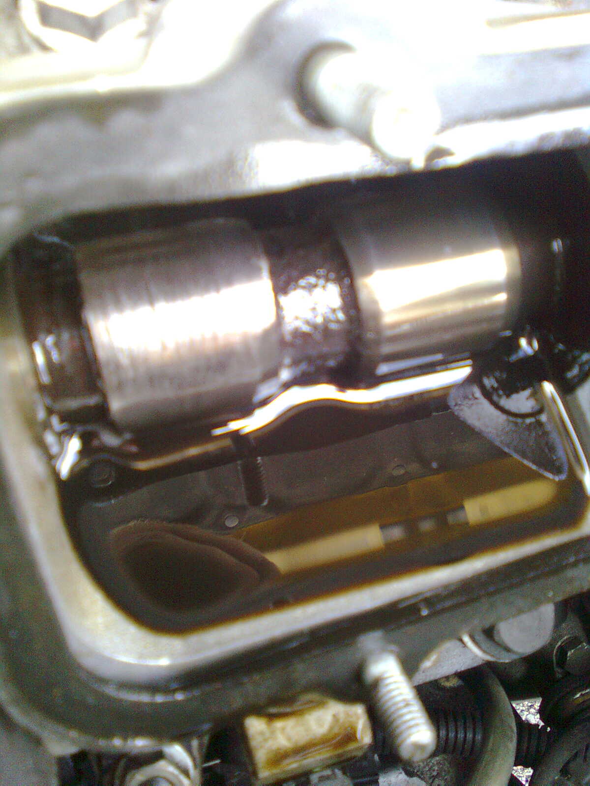

Tak mi to nedalo a sundal jsem i kryt vačky. Ta je uplne ohoblovana. No proste mazec. Nevite nekdo kde by se dala sehnat za slusny prachy nova(é). Budu to muset vymenit

O zadny teda nevim ale co tu vacku takhle udelalo... zkus se treba podivat jestli je hlava ok a hod foto jen tak ze zajimavosti jak vypada :wink:

tak tady je fotka te vačky. Vypada to ze odeslo zdvihatko. Vysvetluje to vsechny symptomy(špatnej start-cukaní motoru a kolísani otaček, v nižšich otáčkach se to dusí, Pri vyšších to stríli do vyfuku) Podle me jestli nefunguje zdvihatko tak jdou spatne venily, tim padem to neslape zpravne a na frak dostava i vacka. Jo a ce se tyce zbytku vacky tak ta je OK.
Jestli k tomu nekdo mate jiny nazor tak se rad priucim
takhle vypada ta nejhorší část

Pravdepodobne je nedokonale vyhlazena podlozka, vsak uvidis az to sundas. Kazdopadne ji vymenit za dobrou podlozku. Vacka tady v cechach bude problem(starsi).

tak konecne jsem to dal do poradku. Byl to celkem mazec. Musel jsem vymenit vacku, zdvihatko a par statnich malickosti. Rovnou jsem udelal rozvody a taky jsem musel vycistit motor(nebo spis proplachnout protoze tam byl po vacce celkem binec). Kdyz nebudu pocitat praci tak me to se vsim vyslo zhruba na 8500kc. Ale stalo to za to. Motor uz slape jako hodinky. vsechny problemy co s nim byly delala ta vacka. Ted to konecne jede. Behem pristiho tydne udelam par fotek at vidite co vsechno jsem stihnul za par mesicu udelat(musim se pochlubit kdyz jsem se na tom aute tolik nadrel ne).
