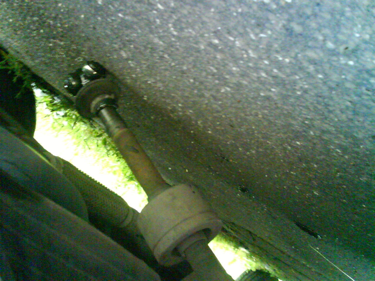

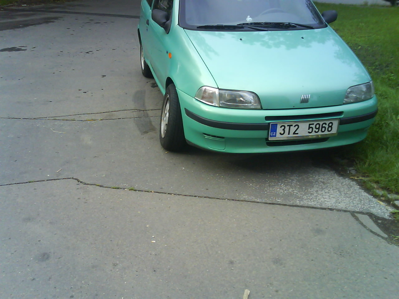

Řešil sem stejný problem než dopadl tak že my vyletěl kulový čep a kolo se my šprajclo o blatník a k tomu vyletěl tripoidní kloub s převodovky řazení.Tak teď musím vyměnit celé rameno a navíc čepy řízení a nové manžety tam nastrkat.Tak skontroluj kulový čep na rameni
Venca1988
Příspěvky: 5
Registrován: 01 úno 2009, 13:31
Bydliště: Ostrava
Re: TRASENIE VOLANTU NAD 100KM/HOD
Příspěvek od Venca1988 »
A tak to vypadalo
