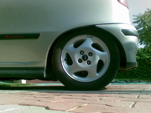

To PotkanGT: Takze tu je slubene foto po znizeni, ja zastavam ten nazor, ze ked znizit, tak poriadne, ved co sa s tym budem ..., cize zadok je znizeny odhadom minimalne 100 a viac
Inak samozrejme ze to znizene nemam, je to len vysledok toho ked sa punto pouziva na stavebne ucely, konkretne cca 10 tacok(furikov) drte
a v pohode nic neskrtalo a sedelo to krasne.
- fiat punto sporting-truck edition

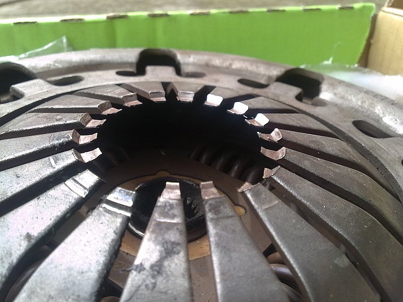

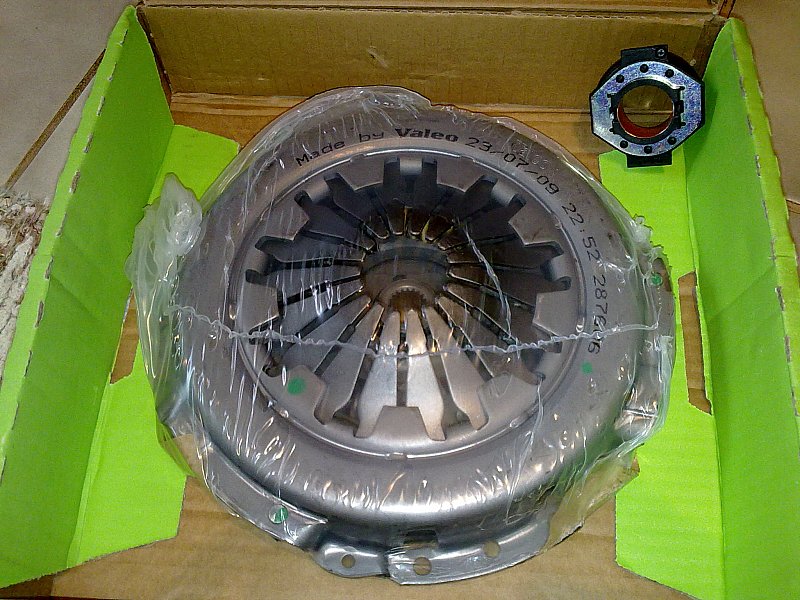

Takze spojka vymenena, taktiez vymenene komplet zadne silentbloky na zadnej naprave, ten rozdiel je neskutocny, to ako teraz ide krasne spojka, to sa neda ani opisat, lahucko ide stlacit a radenie je krasne presne, nadhera, som spokojny a trosku sa znizil aj buchot na zadnej naprave vdaka silentblokom, este vymenim opravnu sade na tie ramena, ale to uz budem robit doma a zadna naprava bude ok.
Prikladam foto novej a starej spojky, kamarat co mi menil spojku mi vravel, ze horsiu spojku v zivote este nevidel a to uz ich videl dost, navyse boli aj vylamane niektore casti
- stara spojka, katastrofa
- 15052010104.jpg (98.47 KiB) Zobrazeno 5940 x
- origo new valeo
- valeo.jpg (131.05 KiB) Zobrazeno 5940 x
