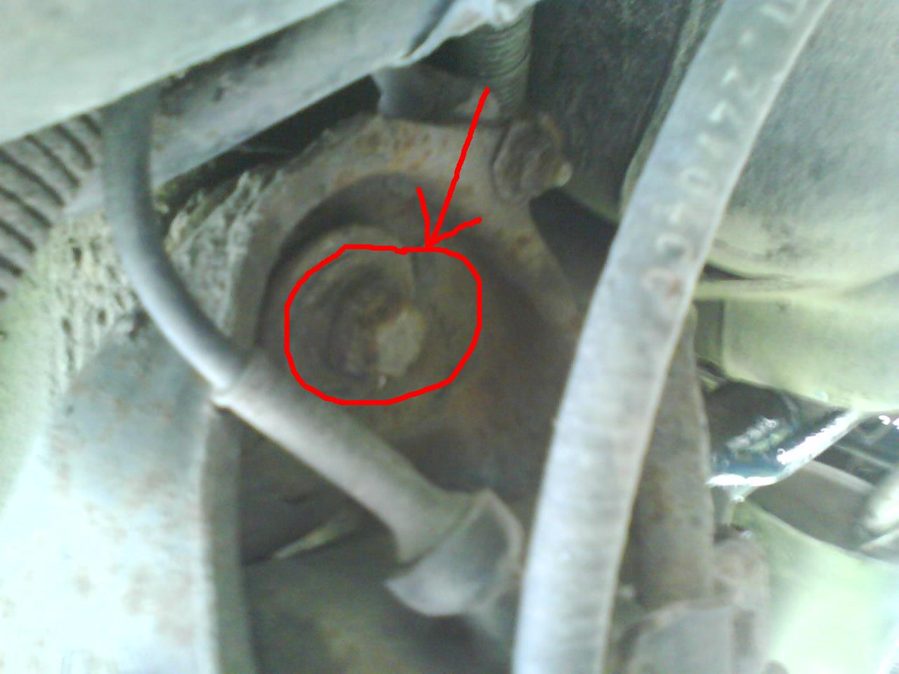

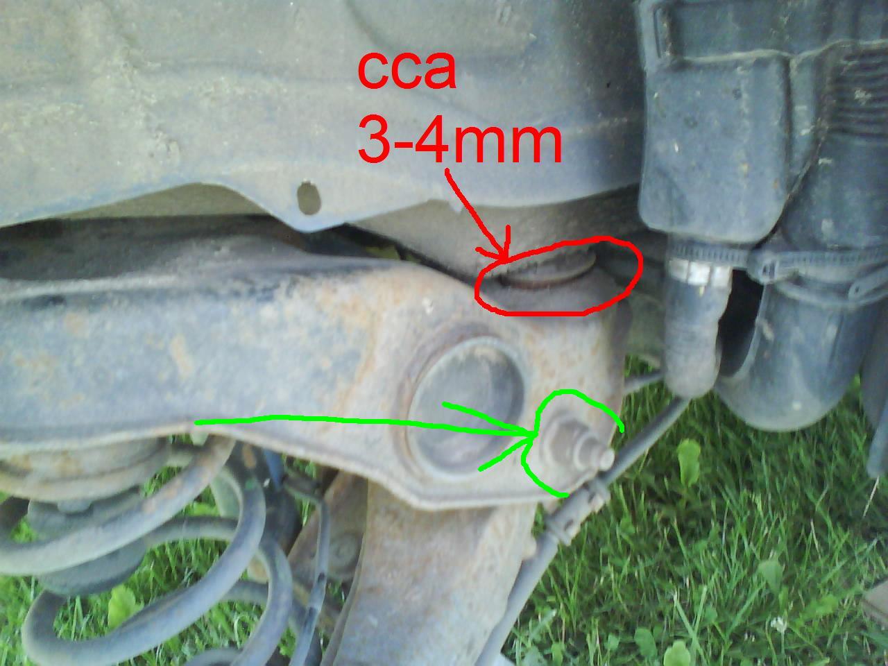

tak dneska som sa trochu na to díval, a objavil som toto:
skúšal som aj dotiahnuť tento šrób, ale nešlo s ním pohnúť:
čo by ste poradili?je toto ten silentblok čo sa tu tak často spomína?

liborko píše:takže u mě se taky objevilo z ničho nic bouchání kdesi zezadu,zajímavé rány jdou od pravého zadního kola,stačí jen menší nerovnost na cestě a bouchá to :? . stav podvozku 135 000km,vše původní ještě. Po bližším prozkoumání jsme zjistili že to dělá opravdu pravé zadní kolo,zkusili jsme s ním zahýbat a je tam vůle jako prase v uložení (až neuvěřitelná) ,levé kolo je OK,silenblokama to určo asi není jak se tady píše
to vôľou v uložení myslíš to miesto čo je označené na tej mojej fotke?
né tím myslím ložiskové uložení ramene,né silenbloky
Re: HELP - Hluky na zadní nápravě
ahá,dík, začímať mať v tom jasnejšie

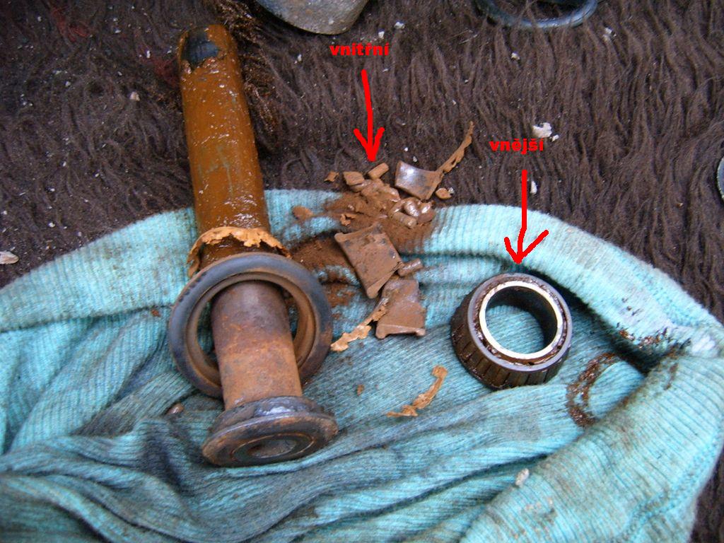

takže pač už jsem ty rány z pravého kola nemohl poslouchat tak jsem dnes vyměnil to uložení ramene,přikladám foto jak vypadalo ložisko když jsem to rozebral :) konečně je klid po pěšině a je tichoučko

Pěkná fotka .Trochu depresivní :wink:
a ty rány dělalo rameno které bouchalo do nápravy,tudiž nejdřiv doporučuju všem kteří mají stejný problem zahýbat silou s pravým i levým kolem a zjistit vůli,pak teprv jít po silenblokách
