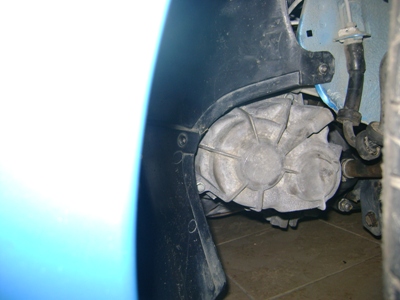

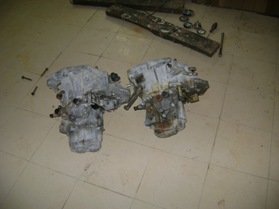

puntiku asi už pred mesiacom pribudlo čosi nové čo nie je na pohľad vidieť :-)
niečo čo sa radí oproti 5 a nie je to spátečka...
puntik dostal 6 richlostnu prevodovku z punta 1,4 16v 2004....
nechcel som sa stým pochváliť skôr až po odskúšaní všetko funguje ako má,
spotreba po najazdení 2000 km je nižšia kedže netreba na 6 motor pri bežnom jazdeni tak vytáčať
Re: MOJE PUNTO 1 - Ukažte ta svoje - pepaxx :-)
hmm, klobuk dole pred tebou :wink: , vela úprav bolo treba robiť? ako sa zmenili otáčky, resp. max. rýchlosť?

Příspěvek od pepaxx »
úpravi skoro žiadne....
- len vrchnu kulisu som musel dať zo starej prevodovky lebo na 2b punte je už na valček nie na lanko a ten valček sa mi tam nechcelo dorabať..
-tak je to vlastne rovnaka prevodovka ako som mal + 6...čo je super
- no pri 3000 mam asi 110
- max som išiel 190...ale verim že 200 pojde to som bol len tak na dialnici a akosi fukalo som sa bal že puntika sfukne :-)
inak moja stara prevodovka ktorej nič nie je je na predaj..tak ak by ktosi chcel ....

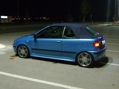

prezmenu jedna nočna :-)
linomaniac
Příspěvky: 118
Příspěvek od linomaniac »
pepaxx píše:prezmenu jedna nočna :-)
strechu máš modrú? je to handra alebo PVC?

pepaxx
Příspěvky: 935
už sa ma to ktosi pítal
ale ja viem...je to original
na handru sa mi to zda pritvrde, a na pvc primake...fakt neviem :-)

pepaxx píše:už sa ma to ktosi pítal
tak asi som sa to pytal ja, sa mi zda, len som uz zabudo odpoved :D
original je PVC

čo si chceš dať urobiť novú strechu?

pepaxx píše:čo si chceš dať urobiť novú strechu?
nie, strechu mam fakt dobru nastastie, ale ta original je podla mna prilis tvrda na caste skladanie, je dobra zrejme na zimu, lebo nie je z vlakien a je vyteplena, ale na leto je lepsi asi ten nemecky Sonnenland, ten sa da kupit u nemcov za 360 eur fungel na punto usita presne
