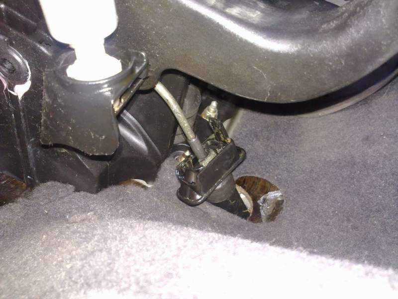

Jaroslav1: nemas nejaky navod na rozdelani spojkoveho pedalu? Je tam spatne videt a kvuli te spadle misce nevystavuje spojka.
Miska je rozlomena, viz obrazek. Zda se mi,ze je ohnuta ta tycka vedouci k pedalu. A radit neslo nai predtim kdovijak krasne.
Kolik te ta miska stala? Diky

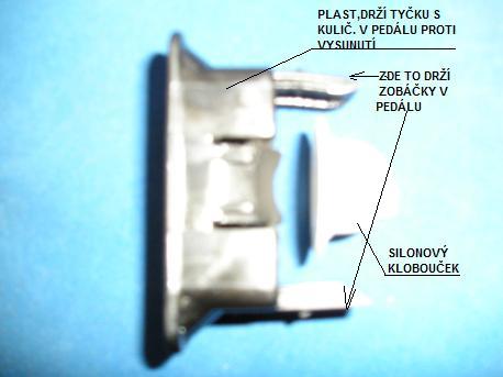

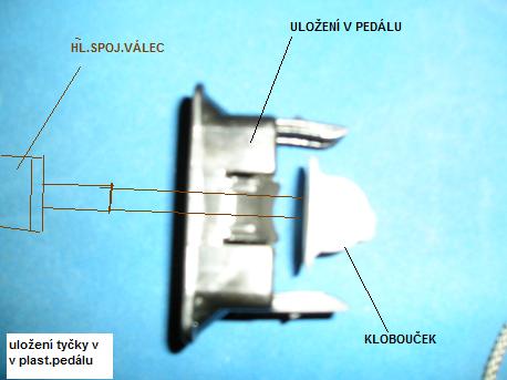

Já jsem sundal spodní kryt pod volantem a kryt vedle na pojistkách abych tam alespoń trochu viděl.Za řídící tyčí na plastovém čepu je plechová závlačka,kterou vysuneš a pak už z levé strany vytáhneš plastový čep na kterém jsou oba pedály.Brzdový pedál tam zůstane a spojový vysuneš směrem dolů,nestrať ty vymezovací podložky.Za ten kryt a klobouček jsem zaplatil asi 100,-kč.mají to po 5 ks,ale mě prodali po jednom.

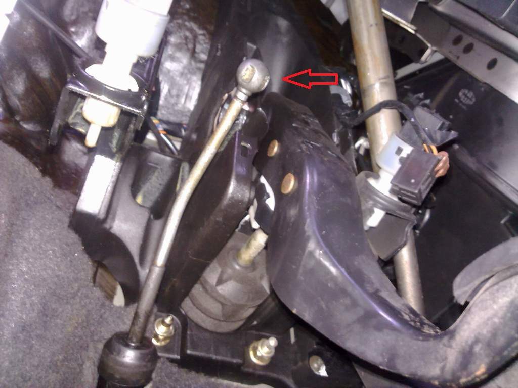

Ahoj, diky za navod. I s nim jsem mel problem se k tomu cepu dostat. Je konecne venku, byla to desna prace.
Samozrejme mam praskly i ten bily plastovy kloboucek, ve kterem chodi ta ocelova kulicka. Takze jsem ji dodatecne objednal a uvidim, kdy bude termin dodani.
Dale se mi zda, ze je ta ocelova tycka s kulickou silene ohnuta. To je standartni vec nebo ma byt rovna?
Edit: tak mi psal pan z Fiat Rozkos Humpolec, ze ten kloboucek je zrejme soucasti pedalu za 960 kc. Nemuze najit jinou pozici nakresu, na ktere by byl samostatne.

No jasně ta tyčka z hl.válce je ohnutá.Zítra zjistím poziční čísla a dám vědět.Ten katalog má servis Fiat.A takhle to vypadá.

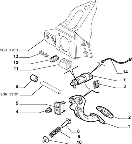

Ja dostal tento nakres a usoudili jsme ,ze na nem ten kloboucek neni , nebo je to pozice 4? Moc to ale nevypada.
Ten plastovy obdelnicek jsem tam koupil, pozice c. 5, cena asi 70 Kc. Ale ten kloboucek nevi....

Je to ta poz.4.Kat.číslo 46554495 a cena 51,-kč.

Dilo se scasti podarilo. Ocelovou tycku jsem narovnal. Jen upozornim, ze ocelova tycka s kulickou na konci je na druhe strane pripevnena ve spojkovem valci pomoci plastove zajistovaci podlozky. Pokud ji vyndate, valec vam vyjede a zvytlacuje kapalinu. Me vytlacil jen par kapek. Po nekolika hodinach marnych pokusu pod palubkou jsem nakonec centralni cep vlozil zpet do pedalu. Akorat mi pri zatlacovani vystrelila plechova zavlacka, ktera jisti centralni cep zprava. Jen za volantovou tyci a pristup je tam velmi spatny.
A uz ji zrejme nenajdu, zapadla nekam nad pristrojovkou.
Nevite, jake je to cislo u Fiatu, pripadne kde jinde koupit?
Diky
Diky
Re: DISKUZE - spojka (podruhe)
Je to pozice č.3.z toho obrázku jak jsi sem zadal,ale kat,číslo nevím. Dala by se i vyrobit,já jsem se s ní taky natrápil než jsem ji po prvé vyndal a potom zpětně nasadil a taky hledal po vystřelení,uvažoval jsem že by tam stačilo navléct o kroužek no nevím až snad příště.
