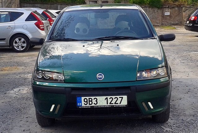

Tak dostal som darom LED denne svietenie ,nieje to nič moc nejakých 250lm ale svietia dobre sú automatické napojené priamo na parkovačky a hlavný prívod plus na snímač spiatočky a kostra na kostru pod baterkou.A fungujú dobre.Z montážou do toho čierneho plastu v narazniku bol trocha problém sú trocha zapustené a hlavne že netrčia z karosérie.Svietia hnet po pretočený kluča a zhasinaju pri zapnutí parkovačiek aj keď podla novej vyhlášky môžu svietiť spolu s parkovačkami ale je to zbytočne keď šetriť tak poriadne

prosímtě, nemáš fotky jak jsi to udělal?
Já bych to chtěl takhle (zatím jen dokreslené), vedle dát nerezová sítka.

Tak nova ako nova len viem že môžeš svietit parkovačkami aj led denným svietenim spoločne.A k šetreniu tak načo si budeš svietit aj dennymi aj parkovačkami.Tak máš zapnuté len denne a nič iné nesvieti.Ale svietit parkovačkami aj dennými je mrhanie peniazi a spotreby watou a žiaroviek.Lebo pri denych ti to berie paru watou a pri parkovačka paru 10tok watou.
A Vitaml ja tam mam iný naraznik ako ty máš,ja to mam oko tento bordový v odkazehttp://www.svietenie.sk/sk/galeria/fiat-punto" onclick="window.open(this.href);return false; len tenšie a dlhšie mam tie pásiky

Díky, ale odkaz nefunguje, rád se podívám na tvoje.
Jinak parkovačky a vzadu mám všude led, takže to klidně rosvítím.

Jo, pěkný, nalešti si světlomety (Tempo).

to Vitaml:neviem, komu to bolo, ale na obrazkoch nie je ani moje, ani drago47-ove Punto. Ale mas pravdu, tento rok musim lestit.
