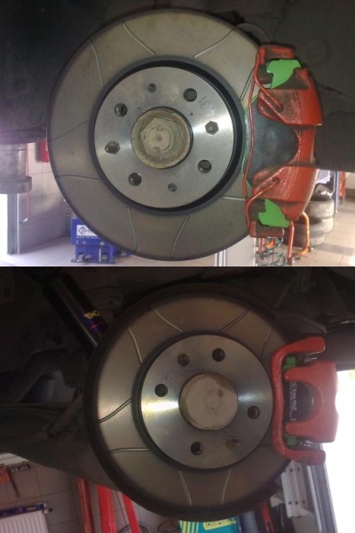

Příspěvek od mayo »
vymenene brzdy (p+z) a aj zadne tlmice...

Příspěvek od polomiso »
Pekné. Aj ja som dal dopredu Brembo Max. Zaujíma ma, ako si vyriešil upevnenie hadičky zo zadného strmeňa. A čo trubky? Ja ich mám príliš dlhé, tak som ich všelijak poohýbal.

Příspěvek od mayo »
tiez som mal tie trubky skusobne poohybane, potom som kupil vo fiate trubky z hgt

Příspěvek od Palis »
ako si vymenil tie zadne bubne za kotuce aj ja yb som to prijal len neviem ako :?

Příspěvek od mayo »
pozri koniec prvej strany a druhu
Ok. A čo stoja tie trubky? A uchytenie tej hadičky? Či zostala voľne vo vzduchu?

Příspěvek od mayo »
jedna trubka stala 7.33e a druha 6.71e...
uchytenie hadicky si uz presne nepamatam, ale myslim, ze tam boli nejake drziaky aj ked uplne napevno to tam nedrzalo.
Ďakujem. Ak by si mohol, odfot to upevnenie hadíc o nápravu niekedy. Alebo sa môžme niekde stretnúť. Rád by som si tvoje auto pozrel naživo.

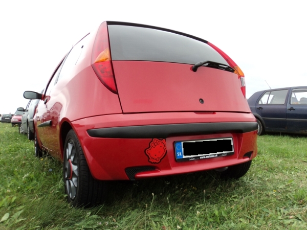

mayo
Příspěvky: 268
Bydliště: sk_nz
Příspěvek od mayo »
trosku recesie na zakrytie zazvaraneho naraznika :-)
