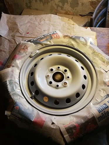

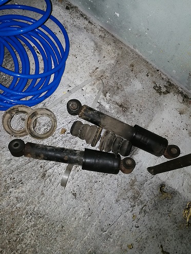

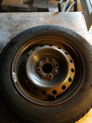

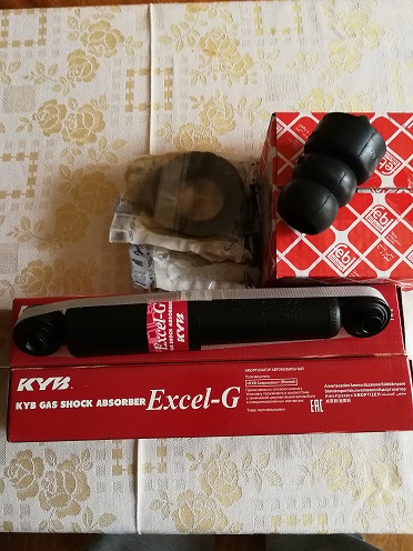

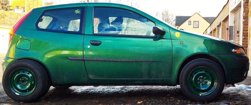

Keďže sa blíži zima a plecháče boli v dosť zúboženom stave tak som si ich trošku vylepšil :) + sa kúpili nové zadné tlmiče, dorazy a gumy pod pružiny. Riešenie audia zatiaľ odkladám kvôli nedostatku financií :D

Punťo na zimných.

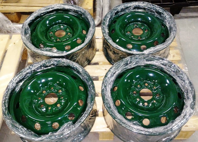

Pokud jsi to neopískoval a nefosfátoval, brzy se to pěkně barevně zabarví ...

Hudo14
Příspěvky: 276
Bydliště: Zvolen
Re: MOJE PUNTO 1 - Ukažte ta svoje :) - Hudo14
Příspěvek od Hudo14 »
S tým bohužiaľ rátam ... :D vydrží to tak dlho ako to vydrž... Pieskovať som to nemal kde a to fosfátovanie ani neviem čo je :D je to len obrúsené poriadne a nanesený na to bol odhrdzovač potom základ + povrchová farba .
Vitaml
Příspěvky: 1218
Příspěvek od Vitaml »
No uvidíš, po zimě dej vědět, jak to vypadá.
Jinak mě to stálo vše i s s práškovou barvou 300,- kč/kolo.
PS: fosfátování se dělá po opískování - chemicky, antikorozní ochrana, něco jak některé odrezovače
Já jsem loni stříkal plechace na seičo spešl wheels stříbrenkou ve spreji od Motipu :) a drží to kupodivu pěkně.Též jsem to jen mírně obrousil, a bez základu. Tak uvidím jak to přežije tuto zimu :) jo prášková barva je jiný level,to už z toho plechace nedostaneš dolů :)

mňa to dokopy stálo asi 10-15€ (odhrdzovač, drôtený kotúč do flexi, základ a povrchová) :D ale tie plecháče ma netrápia ak budú hrdzavé na jar tak kúpim puklice :D skôr chcem dať pred letom do kopy elektróny lebo z nich zlieza lak už a bratovi sa podarilo chytiť obrubník tak sú trochu obhryzené takže na jar by som chcel dať tie spraviť a to rátam tak 30-40€ disk ....

Takže zadné tlmiče, dorazy a gumy pod pružiny sú vymenené. Na počudovanie boli staré origo fiat tlmiče ešte v dosť dobrom stave fungovali ako mali a neboli ani vytečené jediný problém bol že na pravom bol odtrhnutý spodný silentblok inak by som ich ani nemenil ... :) a dorazy boli tiež celkom v dobrom stave ale keď už boli nové tak som dal tie :D Ale aj tak sa s novými tlmičmi výrazne zredukoval hluk pri prejazde cez nerovnosti.

Ahoj tak ze ako si pisal mozu tlmice sposobovat buchot v zadnej casti auta....ako keby naprava buchala.....nevies presne kolko silentblokov ide na zadnu napravu ? budem to musiet riesit aj ja ale az v lete

Ja som vymenil len tlmiče a veci okolo nich zatiaľ. Na tlmiči sú 2 silentbloky (uloženia) jedno dole a jedno hore inak sú tam potom asi ešte 4 silentbloky na napravnici tzv. puky ale tie sa dosť na figu vymieňajú musí sa asi aj napravnica zhodiť ... Tiež to mám v pláne budúci rok riešiť ale aj po výmene tých zadných tlmičov je zadná náprava výrazne tichšia :)

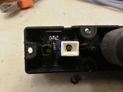

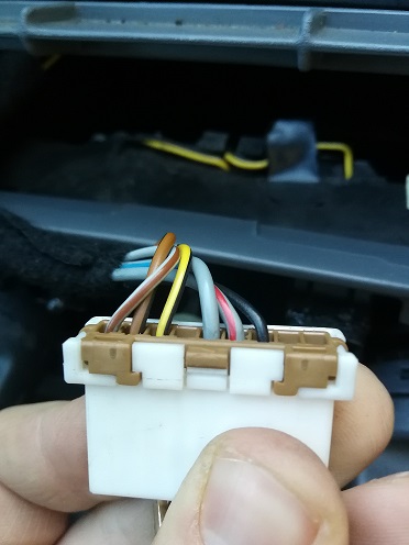

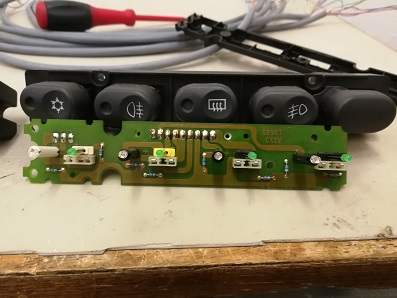

Takže keďže sa blíži jar a konečne budem môcť s autom robiť aj iné veci ako sa na ňom len voziť tak začínam zháňať potrebné veci k dorobeniu predných hmloviek. Včera som od jedného chlapa kúpil panel s prepínačmi pod fukármi na ktorom je prepínač aj na predné hmlovky myslel som si že len z toho nového vyberiem tlačítko a pichnem to do toho starého panelu ale ukázalo sa že tie panely sú rozdielne ... Ten môj je jednoduchý 2 tlačidlá (ohrev okna a zadné hmlovky) a dáke odpory medzi nimi bez plošáku, ten druhý tam má ovládanie aj predných hmloviek a tlačítko klímy a tie sú uložené na plošáku... Takže skúsil som tam dať kompletný ten nový panel ale nefunguje ako má, zadné hmlovky idú tak ako majú ale výhrev mi zopína tlačidlo ktoré je pre predné hmlovky (po stlačení dioda svieti na zeleno). Takže by som sa chcel opýtať sú tie tlačítka niečim rozdielne ?? bude stačiť preletovať len diodu ? alebo prehodiť káble v konektore ???
Starý panel
Starý panel
Nový panel
Nový panel
Konektor
Konektor
