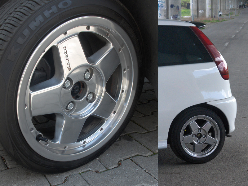

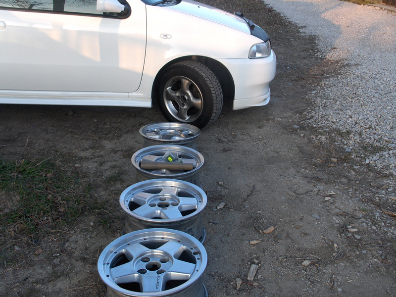

Tak zdravím opäť po dlhšej dobe. Dlhšiu dobu sa mi na aute nič nedialo keďže vonku bola zima a garáž nemám, musel som čakať na teplejšie počasie. Ale vybabral som s tým a veci čo som chcel spraviť a dali sa vymontovať som zhodil a robil na tom doma po večeroch :lol:

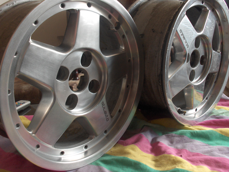

Takže niekedy najeseň som nahodil "zimné disky", sú to moje staré, na ktorých som za staré letné vymenil nové zimné 175/65 R14. Letné disky som poumýval a zazimoval. Začiatkom marca som im prerušil zimný spánok, vyzul staré gumy rozmeru 195/50 R 15 a celé kolesá som zaleštil znova. Nemalo zmysel iba pastou lebo boli dosť poškriabané deno denným používaním takže som to vzal od podlahy:
najprv strojovo- 120, 180, 240, 320, 360, 400 (šmirglom nasucho)
potom ručne- 400, 600, 800, 1000, 1200, 1500, 2000 (pod vodou)
znova strojovo najprv pasty 3M a potom Langsol.

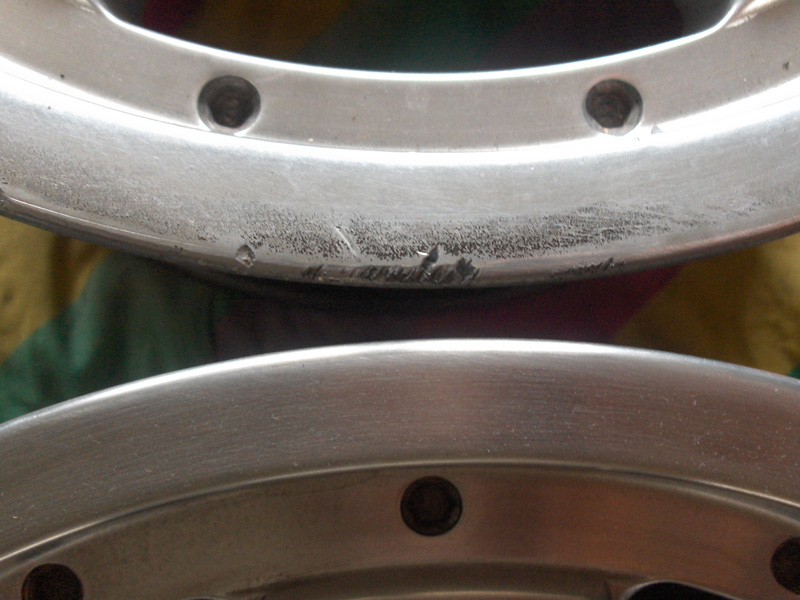

Myslím, že výsledok stojí zato, aj keď som tým neodstránil dve hlbšie ryhy. Po rozhodovaní sa aký rozmer gúm dať som si nakoniec vybral kompromis- chcel som aj A-čko, aj komfort. takže nakoniec padla voľba na značku Kumho 175/50 R15. Zo vzhľadom som spokojný a aj zatáčanie na mieste sa zlepšilo a som ešte o niečo nižšie, ale to je nezaujmavé pokiaľ nebude doriešený podvozok.

Davaj fotky:) som zwedawy ako vyzeraju tie kolieska

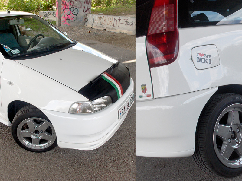

dáke fotky

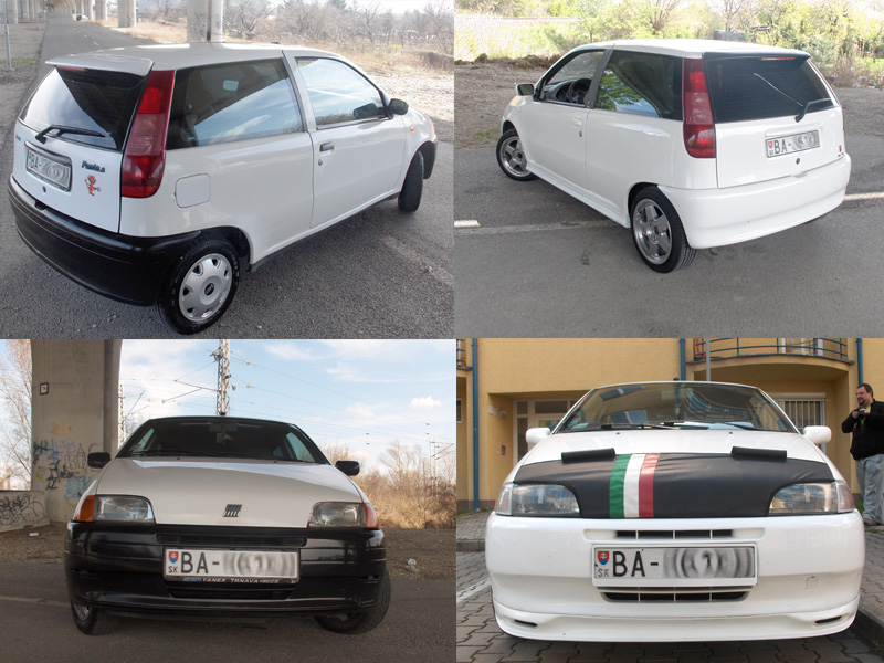

pred a po...
pred a po...

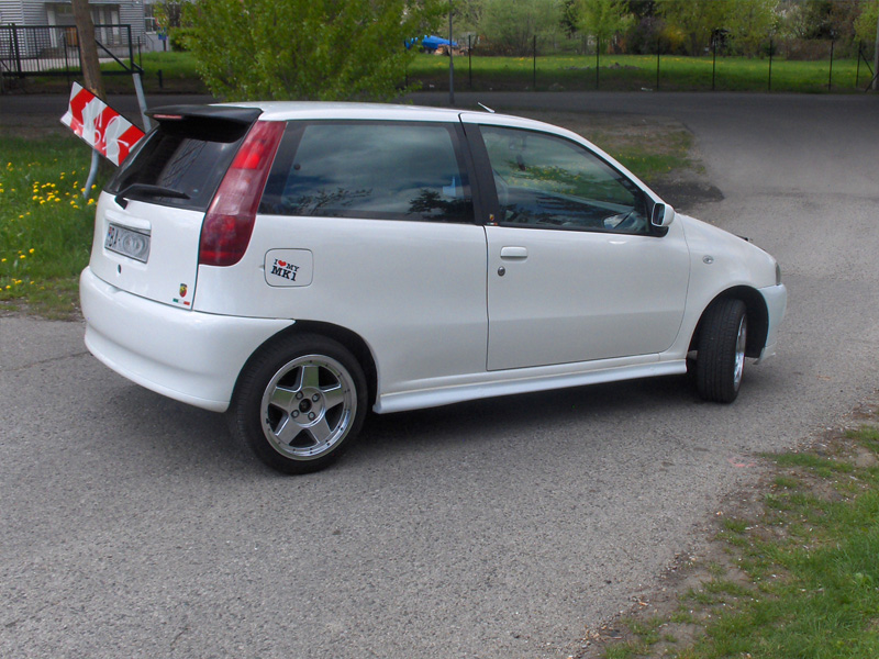

zatiaľ takto foto až umyjem auto je jak ... špinavé
813
Příspěvky: 327
Příspěvek od 813 »
posledná foto je zaleštená po zrnitosť šmirglu 1000, potom som to leštil dalej 1200, 1500, 2000 +pasty len už bola tma a nemám foto kde je auto čisté. Takže to pofotím a hodím sem neskôr... 8)

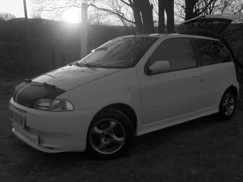

Paradne, uz aby boli na nich tie gumy natiahnute:)
:D ten wunderbaum na prednom nárazníku :D ... teším sa na dalšie fotky :wink:

natiahnute sú už skoro mesiac a aj obuté foto hodim čoskoro a wunder baum.. no ide to s euro lookom ale bol tam len chvilu na pobavenie

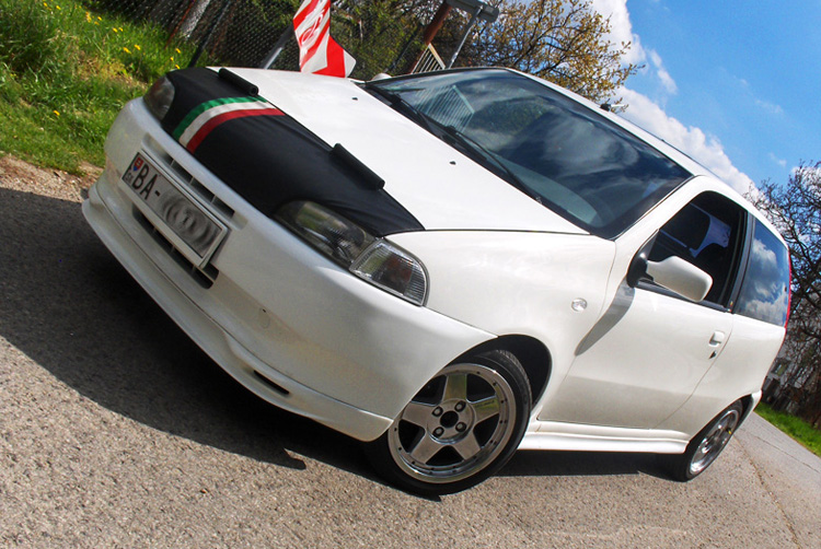

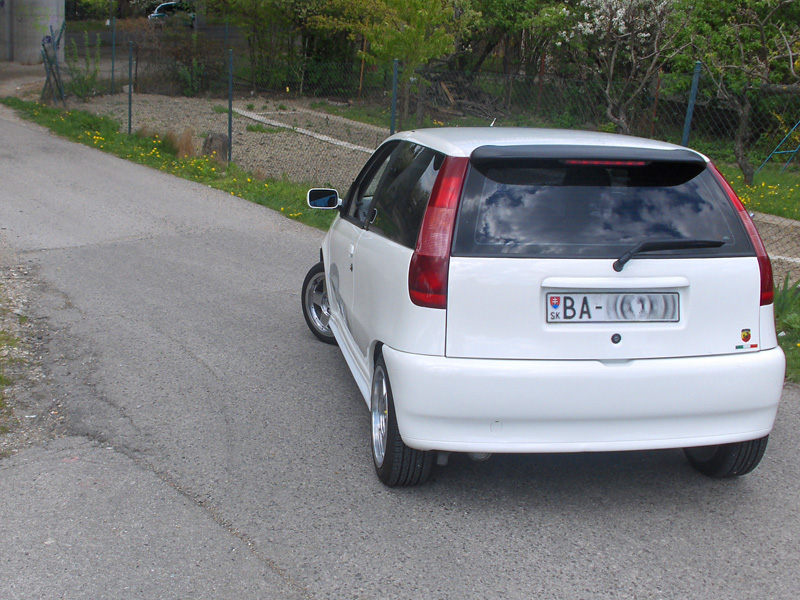

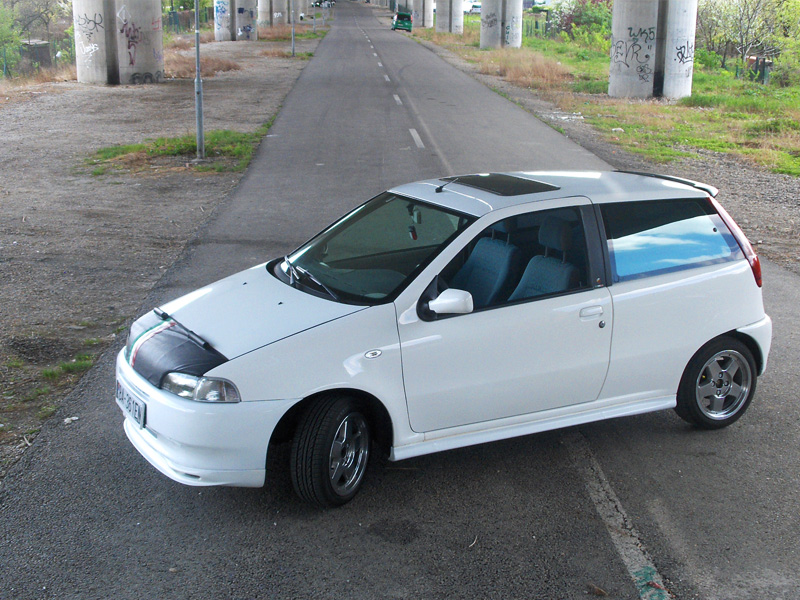

:lol: slúbené fotečky...

Caves,velmi pekne si sa s tym vyhral,auto vyzera na nepoznanie,ako dlho ti trvala takato finalna premena?a co interier?mas aj tam nejake zmeny,ci skor si robil exterier?
