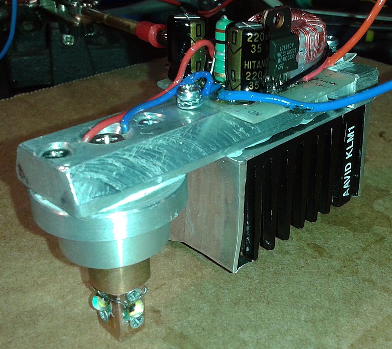

Vitaml
Příspěvky: 1218
Re: Punto2 denní světla
Příspěvek od Vitaml »
Takto vypadají moje H7. Už svítí rok a půl bez vady. 3 x 10 W Cree Led

Takže máš H7 LED aj s chladením alebo čo je to lebo viem ,že príkon obyčajne žiarovky je 55w a keď ma LED h7 LED nejaký 7,5w tak sa bude prehrievat a vydavat veľa tepla.Ked som to dobre pochopil
Toto má 30W, je tam i větráček.

Jo ďakujem takže som to dobre pochopil LED potrebuje bud chladenie alebo nejaký menič alebo niečo take
Ideální je obojí, Led na rozdíl od žárovky nevysílá tepelné záření, ale také se zahřívá, přes to má
účinnost mnohonásobně větší, než žárovka. To co jsem si udělal svítí někde mezi žárovkou a xenonovou výbojkou, ale je to nejcitlivější pro reflektor a optiku. Ovšem konstrukce je to náročnější, už jenom vyvinout ten měnič.
