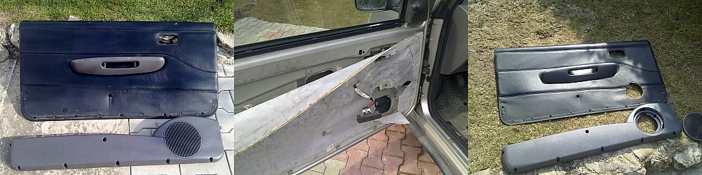

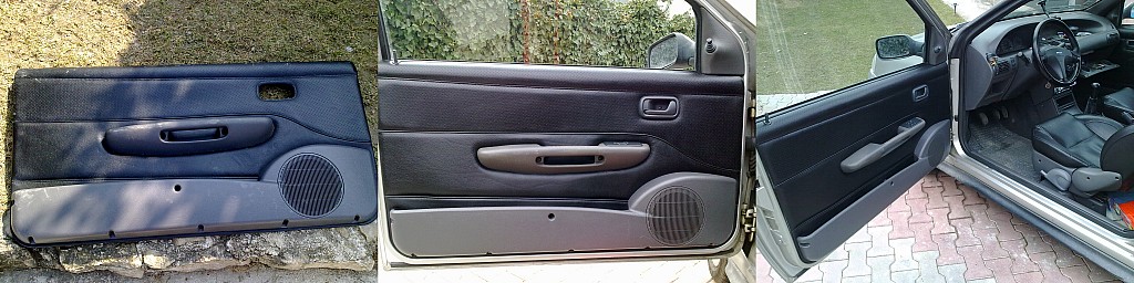

Vzhladom nato ze bolo dnes mimoriadne pekne, tak som konecne zacal robit dvere a repro do nich, zatial bez vytlmovania, to sa mi aj tak nechcelo. Potom ako som spravil tie co su na foto, tak som skoncil, druha strana snad zajtra :mrgreen: . Je to zapojene, hra to, kabel natiahnuty. Takze som spokojny. :wink:
Ale co ma maximalne vytocilo, ze ako som to doskladal, tak mi neisli elektricke okna, poistka ok, kable tiez, no mal som hlavu v smutku ze to budem musiet znova rozobrat, ale nastastie to je len zly ovladac, uz vymeneny, takze fajn.
A takto nejako to vyzera. Velka skoda ze to nedavali do vsetkych punt, lebo tie dvere su bez toho prazdne a chudobne.

Muzu rychlej dotaz? Jak si protahl kabel tou pruchodkou? Snazil sem se dneska zjistit jak to udelat a jak ji odjistit od dveri, ale nepodarilo se mi to (bal sem se za to zabrat abych to neurval)
Snowfox
Příspěvky: 686
Re: MOJE PUNTO 1 - Ukažte ta svoje -;) - Marsox
Příspěvek od Snowfox »
K té průchodce...otočíš ji a rozpojíš ..to není problem...a v těch dveřích to drží na principu takovýzho závitu,takže s tím otočíš na jednu stranu a vtlacis to dovnitr a protáhneš spodkem aby ses k tomu dostal..a k protažení kabelů...v té pruchodce je nekolik dírek na kontakty...pár jich je prázdných takže vezmeš malej vrták a aku vrtačku a projedeš to..protáhneš kabel..a všechno vrátíš do původní podoby...vím zní to lehce a ono to i je lehký..já to dělal za tmy s baterkou v hubě pže jsem to chtěl mít hotový (a pže sem čekal až se mi nabije aku) a zabralo me to tak 20 minut....chce to mít hlavně pevný nervy a není to žádnej boj...
