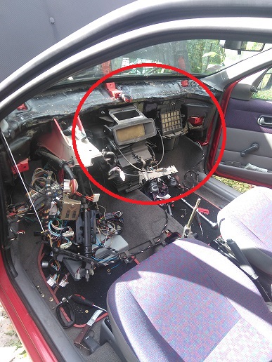

Hudo: nemohl bys prosím označit na té třetí fotce kde v kterém místě přesně se nachází ten radiator? Budu to asi měnit na Lancii Y a tam by to mělo být stejně

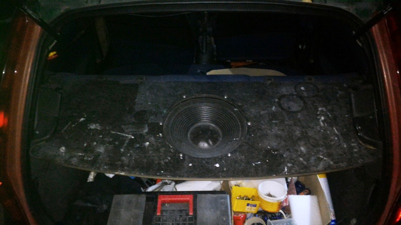

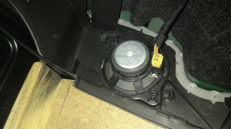

Re: MOJE PUNTO 1 - Ukažte ta svoje :) - Hudo14
Plato je z dřevotřísky a je trochu zapatlané, jak jsem kytoval nové blatníky. Plánuju ale nové se dvěma 12 palcovými repro.
Aby to hrálo basy, je důležité sfázování reproduktorů, tzn všude dodržet + a -, jinak se na basech vzájemně ruší.
liborko: pridávam fotku na ktorej je to označené. Je to ten čierny plastový box na ktorom sú všetky tiahla na nastavovanie smeru fúkania vzduchu a klapka na vnútorný/vonkajší okruh. Držia to tam 4x asi 10-tky šesť hrany matky od motora pri hadiciach ku kúreniu a 2x matky poprípade šróby od vnútra (neviem si už spomenúť čo tam bolo
) v okolí tej klapky, keď ich všetky odkrútiš tak už treba iba ťahať poriadne a malo by to povoliť
intel_sk: už som to dokopy dal a všetko v poriadku až sa čudujem
hmm takže ten radiátor bez demontáže palubky fakt nějakým fíglem nejde vytáhnout? to je naprd
Někde na polském serveru o puntech byla fotka,jak vyměnují topení poláci.Sundali sací potrubí,flexou vyřezali díru do stěny kde je radiátor topení a vyměnili ho.V podstatě je to možné,protože radiátor jde vyndat i takto.
Jen už nejsem schopný to dohledat.
Aj ja som to niekde vydel uz davnejsie,treba to vyskusat ci tam vojde flexa,len je to horsie ak ti vytecie nemrznuca dovnutra tak treba to vymontovat von a vyumyvat.
