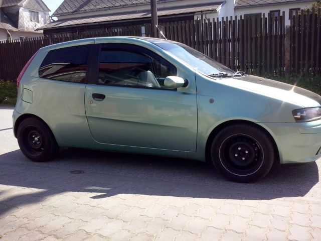

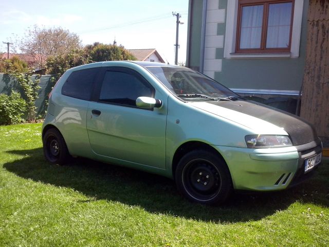

Tak ještě sem nepotkal tolik slušných lidí naráz, abych mohl vyzkoušet, jestli kola nedřou o blatníky :D ale stejně si myslím, že je to v pohodě ;)

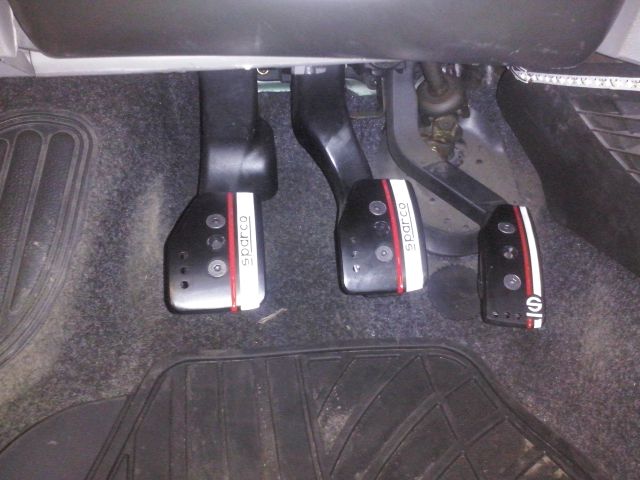

Jinak sem si minulý týden udělal radost a koupil sportovní pedály

Neklouze ti na tom noha?

Neklouže, je to sice hliník, ale pohodička :) byl to fajn kup :D

Tak to jo :) tyhle pedály byly právě za dobrý prachy, tak sem neváhal ;)

Jinak pedály super, zatím max spokojenost :)

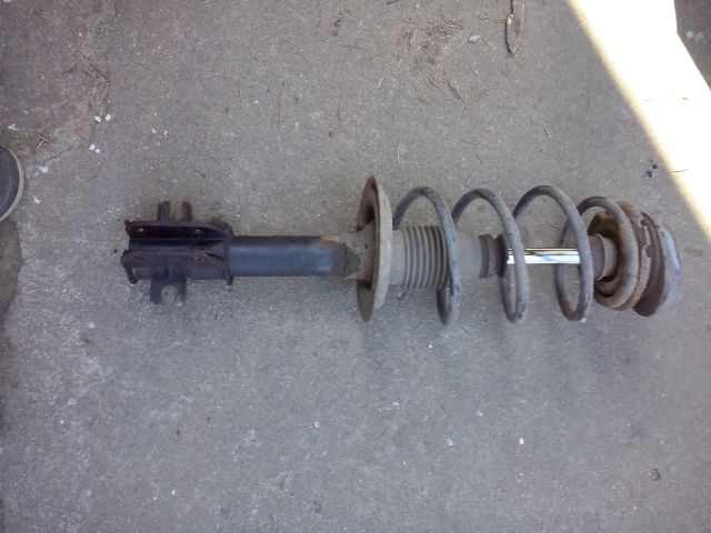

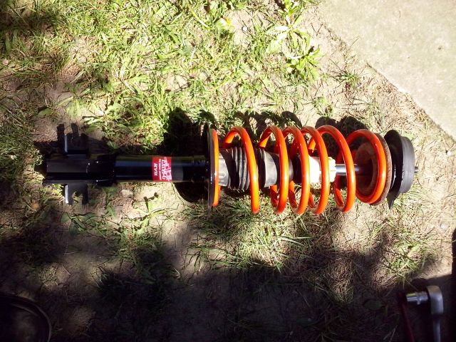

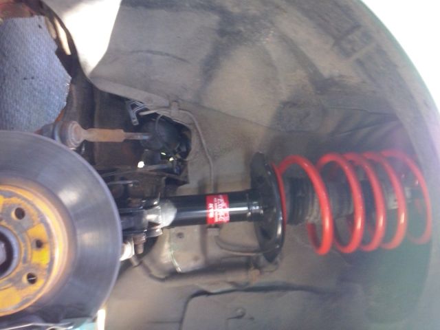

Tak máme najeto 108 400 a nějaký drobný, komplet novou spojku a konečně jsem se dokopal k tomu, že sem si od kámoše půjčil tyč na geometrii a vyměnil podvozek..... DaL jsem tlumiče KYB Excel-G, pruŽiny Supersport -30mm a horní uložení Monroe.. Nečekal jsem, že si to sedne tolik, ale je to paráda, sedí to super, vzadu vyměním akorát tlumiče a pružiny nechám zatím origo, ať je to trochu nakloněný na předek ;)
Před
Před
Po
Po

PŘED SNÍŽENÍM
PŘED SNÍŽENÍM
PO SNÍŽENÍ
PO SNÍŽENÍ
CAM00473 (2)A.jpg (57.65 KiB) Zobrazeno 11387 x

No paráda hele ty tlumiče sou taky nějak nižší nebo normálka náhrada za origo a jen si dal nižší péra ? a jak se to projevuje za jízdy ztvrdlo to nějak víc nebo je to furt celkem normální :)

Tlumiče origo, jen kratší pera ;) Rozdíl jsem ani nepocítil, protože už předtím bylo Punto tvrdší než jiný auta, ale mě to nevadí. Jestli myslíš, aby to nemlátilo moc, když vymeteš díru, tak to vůbec.

Zdarec,tak to je parada.Aj chcem dat tak predok dole.Neje problem ak ho das na zvihak,neuvolni sa pruzina ak mas origo tlmice a kratsie pruziny?

Ty -30 pružiny jsou tam tak akorát, horní uložení se tam dalo dát rukou, když to druhej trochu zmáčnul. Jinak když auto zvednu, tak pružina tam není volná, s trochou síly sice jde otočit, ale je to v pohodě :)
