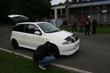

..bolo to tak sa mi zda že boli 3cm podložky na zmenu rozteče a boli príliš široké ....túším boli treba užšie...a bez podložiek to chytalo do tlmiča...aspon tak som to ja pochopil...
čiže užšie podložky a sadne to tam aj na jazdenie
inak takto sa pracuje na slovensku
Snímek 037.jpg (69.57 KiB) Zobrazeno 4610 x
