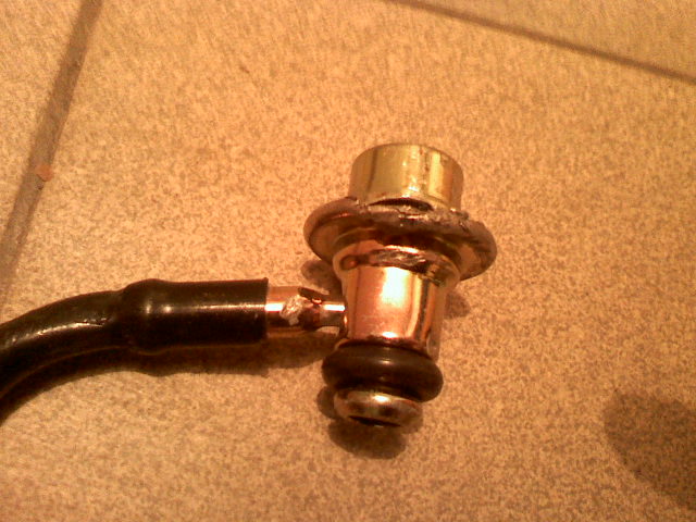

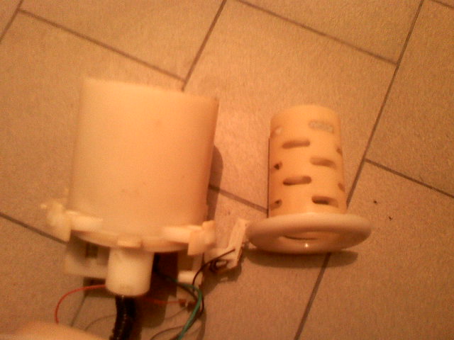

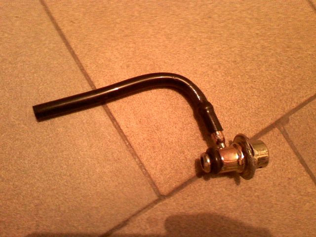

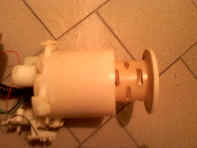

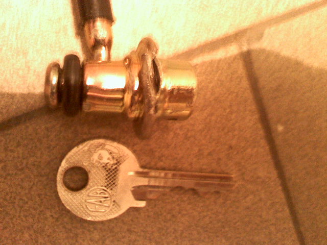

Zdravím pánové. Ani jsem netušil, že je zde na fóru tolik majitelů hgt:-D Jinak co se týká palivového filtru, je právě součástí čerpadla, což je dost na .............. Je zalitý v tom sacím koši a nikde jsem nenašel na prodej čistě jenom ten sací koš. Vždycky je to i s čerpadlem za nějaký 4tis +- a to si vemte, jak často se třeba ten filtr mění u jiných aut. Já mám jedno čerpadlo doma ve kterým mi totálně umřel ten filtr. Rozřezal jsem ten koš vyndal tu vložku filtru a znovu to zavařil. Momentálně řeším, jak lépe vymyslet ten regulátor tlaku, který je bohužel taky součástí čerpadla. pokud to vyřeším, mám v plánu si potom dát filtr zvlašť bokem, třeba někam do motorovýho prostoru, nebo někam zespod. taky mě napadlo, jestli by nepasovala vstřikovací lišta z bravy 1.8 gt ta má klasický sací potrubí a vracečku. Napadlo mne, kdyby pasovaly mezery mezi vstřikama a samotný vstřiky z hgt tak to nakombinovat, dát regulátor tlaku až k liště a natáhnout jedno potrubí (vracečku) z5 do nádrže :-D to už je ale hovadský nápad :-D

2puntas: nemáš nějaké fotky toho regulátoru? mě se nechce lézt do nádrže :lol: . ne, víc hlav víc rozumu, taky bych potřeboval ten tlak změřit.ale zatím jsem nevykoumal jak

foto regulátoru a pak rozřezaného čerpadla
Foto ješštěě přřed tím,nežž jsem ho kuchnul

Porovnání velikosti s obyč. klíčem

no a pak to čerpadlo
