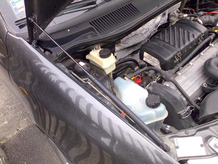

Punťáš dostal dnes taku malu drobnosť a vcelku aj prakticku aby som nemusel kapotu po otvorení vždy podopierať tou tyčkou a zacvaknuť ju do toho plastu ktorý mi tam aj tak chýbal čiže pri silnejšom vetre by mi padla kapota na hlavu
Ale som celkom prekvapený, že tu kapotu udrží v pohode aj jeden tlmič.

Re: MOJE PUNTO 1 - ukažte tie svoje :-) Toti
kámo toto chceem!!! hned mi sem napis z coho to je a jak si to tam nahodil.mne sa to zalubilo nedavno ked som robil kamosovi alfu.podla mna je to uplne spickova vecicka. pokial funguje tak jak ma

ja som to mal na starom aute este a jak som otvaral kapotu skoro som prisiel o zuby...a teepek na Emisnej taky maly chlapik jak ju chcel zavriet tha visel na nej a nevladal ju zatvorit

PotkanGT je to z garaže
kedže tam mame ale desať kusov toho tak som si povedal že ich aspon nejak zužitkujem, ale nakonec som zistil že iba dve sa mi hodia čo sa týka dĺžky. Ostatné su kratšie čiže kapota by bola otvorená asi tak do polovice a kebyže ich dám na bližšie šroby tak by kapotu otvorilo zas nadoraz
Inak tieto vzpery maju 70cm ked su natiahnuté ak by si nahodou take zhánal.
Puntoracer nič neboj zas taku silu to nemá aby mi to vyrazilo zuby, kedže su to už staršie vzpery a ťažko identifikovať ich pôvod. Sama dvihne tu kapotu asi až ked je v troch štvrtinách výšky. Ale keby tam dám dve nové vzpery tak verím tomu že mi to dá aj na papulu

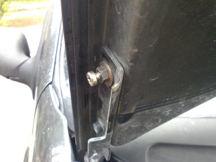

to si tam vyvrtal dieru do blatnika,aby si dal tam ten cap na vzperu ?

Tam máš normálne šrob čím je pripevnený blatník a ten sa dá nahradiť tým čapom ale ja som tam daval skrutky s normálnou valcovou hlavou plus na ne ešte matku aby som to mohol dotiahnuť tak aby mi hlava šrobu trčala vyššie, čiže uplne jednoduche riešenie. Pre predstavu prikladám foto. A tak isto to daš aj na blatník, nacvakneš vzperu a je to hotove.diablik píše:to si tam vyvrtal dieru do blatnika,aby si dal tam ten cap na vzperu ?
